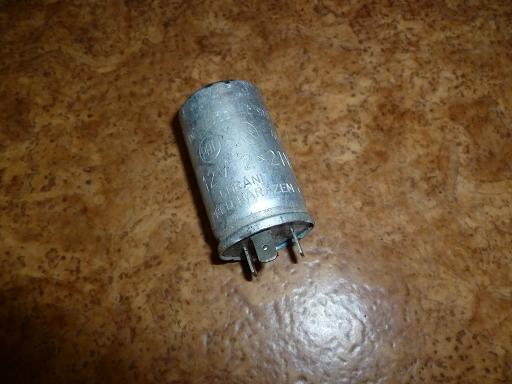

ahoj kdo poradiu jak odzkouset cinnost bimetaloveho prerušovače blinkru

Asi nejlepší bude zapojit zdroj 12V, žárovku kolem 15W - 30W a přerušovač tak, jak je to zapojené v autě...
Při jiném napětí nebo jiné zátěži se to bude chovat jinak

Ano , když ti chcípne jedna žárovka , tak netiká . Dobrá akustická kontrolka . A to platí i pro přívěs - přerušuje-tiká pomaleji . Víš hned , na čem jsi a nemusíš ven .
