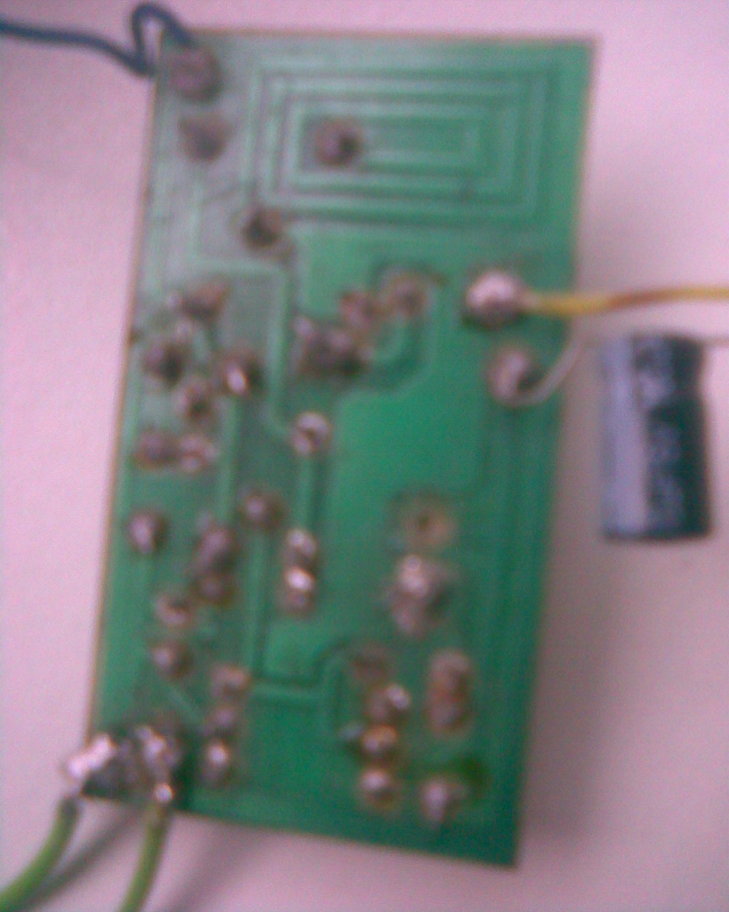

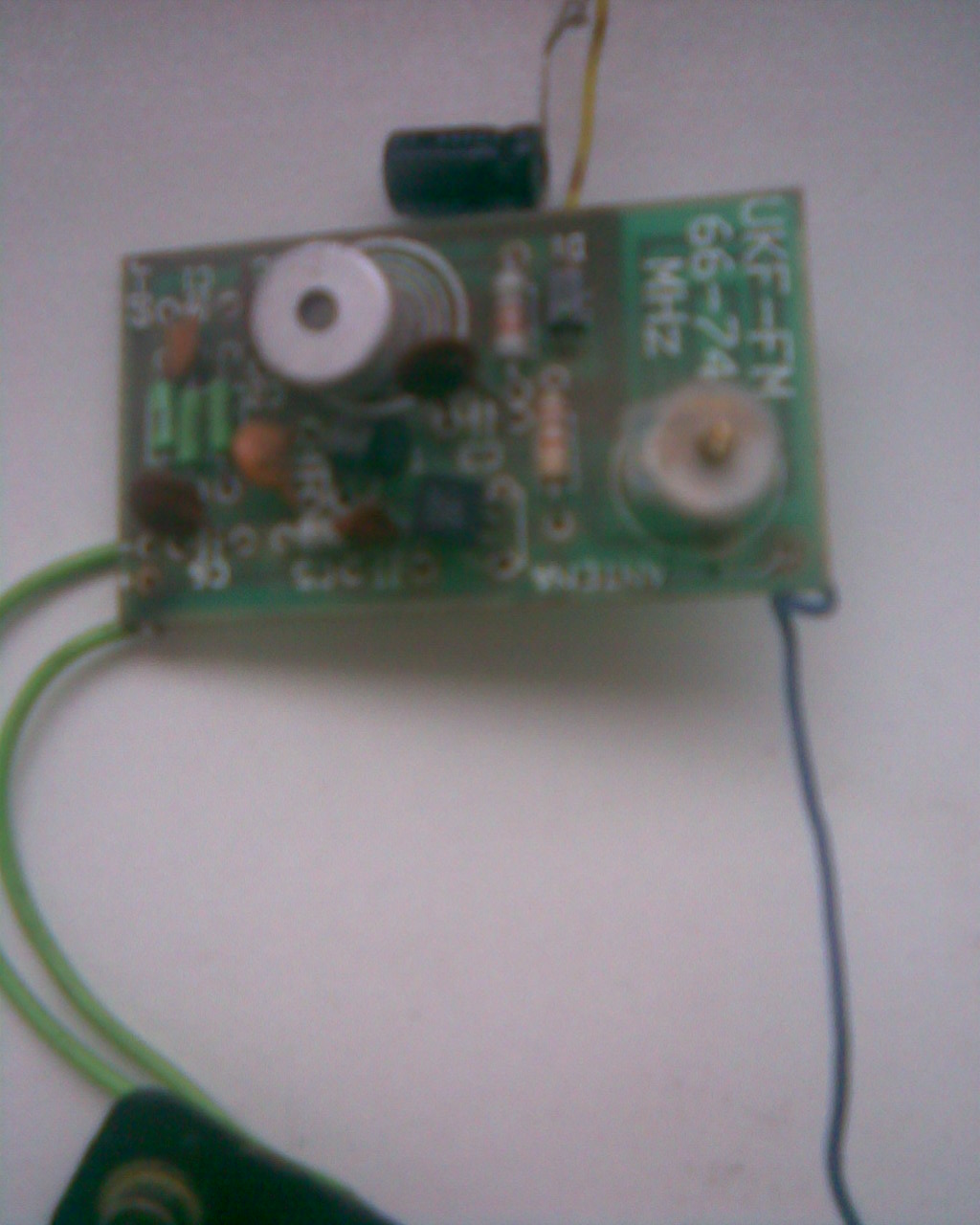

A nebo jinak já mám bezdrátový mikrofon s cívkou ve formě plošného spoje který vysílá na "východní normě" a potřebuji ho přeladit na "západní normu" abych mohl poslouchat zvuk televize který mám vyveden do zesilovače ve kterém mám v sluchátkovém výstupu zapojen ten bezdrátový mikrofon přes kondík díky

To bude možná jednodušší! Ale zase bude na současné normě více ,,bordela" a rušení z vysílajících stanic mnohem větším výkonem!
Místo toho mikrofonu by se dal dát jack, který se připojí do televize, ale musí se ,,odpojit napájení" ten elektret je napájen napětím přes nějáký rezistor, na pandatronu podobné štěnice jsou, zkus je spolu porovnat, anebo nenajdeš k tomuto schéma..

Fajn, je to toto, teď najít schéma
http://www.s-hobby.cz/elektronika/_2380 ... v--j09.htm

Trochu krvavou cestou by mohlo být zkrácení té cívky, například rudým řezem a zeleným propojením.
