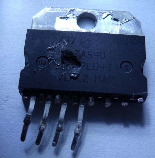

#3 Příspěvek od neznalec »
takže ty chrchláci jsou model SPA5300
IO jsem musel vytáhnout silou jinak bych to asi nedosal.

Killroy
Moderátor
Příspěvky: 4273
#5 Příspěvek od Killroy »

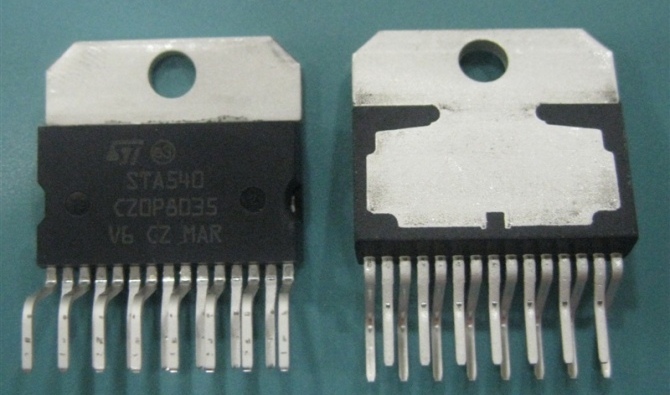

Ano, je to zcela určitě STA540, ale neizolovaná verze bez přípony a dá se objednat asi tak za 300Kč. Takže rentabilitu opravy musíš posoudit sám. A když vidím tu tvojí trosku, doufám jen žes ho nevyrval s kusem té DPS.. :cry:
fotka z netu
(91.34 KiB) Staženo 302 x
