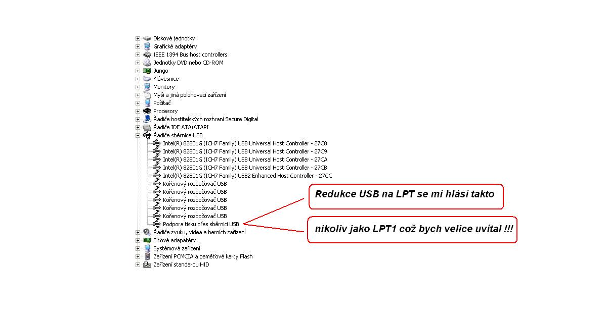

Prosím o radu s nainstalováním redukce USB na paralelní port
LPT1 nebo LPT2.
Popis " koupil jsem si redukci ...a po zasunutí do USB se mi hlásí
...viz obrázek ....nevím co s tím mám dělat .....SW které vyžadují LPT1
s touto redukci nekomunikují .....
Děkuji velmi za jokoukoliv radu .....

Ty redukce slouží jen hardwarově k připojení tiskáren s Centronixem, ale nenahradí plnohodnotně LPT port i po softwarové stránce. Nebývá k dispozici LPT emulátor pro software, musí se připojovat jako USB zařízení a nejede to se všemi tiskárnami. Např. přes tuto redukci nelze tisknout z DOS programu. Viz např. tady podobná diskuze: http://forum.zive.cz/viewtopic.php?f=955&t=1062759

jedná se mi o ovladani LPT portu z dosu ....presne tak nikoliv o napojeni tiskarny .....nevim kde hledat prislusny ovladač který bych nainstaloval ????????????????

To s touto redukcí nepůjde. Pokud to není noťas, tak si kup kartu s LPTčkem na PCI třeba. Na noťas se myslím dá sehnat zase něco do PCMCIA slotu.

LPT je oproti COM dost nepraktické zařízení, nelze jednoduše komunikovat po znacích a vyvolávat přerušení (nedá se používat souborově), musí se s ním pracovat na signálové úrovni a tak ho Windows podporují jen dost neochotně a proto tak rychle vymizel. DOS program ani nemá ve Windows k LPT běžně přístup.
