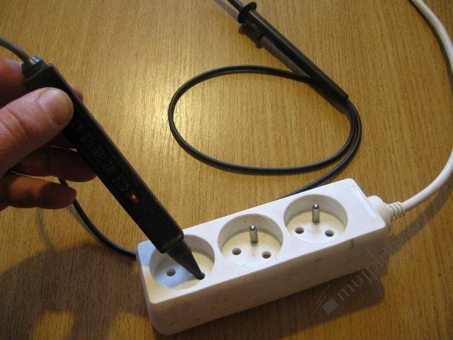

Zdravím
Dneska jsem předělával na verandě elektriku vyhazoval jsem hliník který tam byl přes 40 let a dával jsem kabel měď ,světlo na verandu a druhé světlo ven na vchod byli tam dva vypínače tak jsem tam dál dvojitý a přes něho jsem táhl fázi.Zarazilo mě toto když jsem zkoušel fázi zkoušečkou obrázek v příloze tak při vypnutém vypínači na obou kontaktech tak zkoušečka mi ukázala jako by tam byla fáze, slabě svítila přisuzuji to indukci je to mu tak? nebo co dělat? díky

#2 Příspěvek od Milan »
Moc tomu tedy nerozumím,píšeš o světlech a měříš to v zásuvce,kde má být na pravé dírce vodič N. A ten tedy svítit nesmí,pokud ano,vypni elektriku a volej revizáka,máš někde velký přechodový odpor na N/PEN,to hrozí úrazem.Ty světla přece spínáš ve fázi a jejich druhý konec je připojen na N přes žárovky,takže vede-li to na čem měříš od těch světel,svítit to nesmí.Leda bys tam ty žárovky neměl nebo byly spálené a vodič N byl v luftě,ale i tak je to podivné ,velký souběh s jiným vedením tam asi nebude.

#3 Příspěvek od Jenda_KL »
Obrázek je zřejmě ilustrativní pro představu čím to bylo měřeno.
Ano, bez žárovek jde o kapacitní vazbu mezi kontakty vypínače, vedení, nebo obojí (o zašroubovaných úsporkách to platit může taky).

#4 Příspěvek od Milan »
Nejsem si jist,že je to tak - vodič N od světel přece musí být někde (v místě rozdělení) spojen s PE na PEN a uzemněn - tudíž na něm nemůže bý napětí,které rozsvítí doutnavku - obvod se přes tělo uzavírá kapacitní vazbou proti zemi. U úsporek je to jinak,také mi jedna poblikává - N je v místě rozdělení PEN na N a PE obvykle dle norem uzemněn ,zdrojem napětí pro úsporku je indukce do rozepnutého fázového vodiče ( proti zemi ,usměrněná v úsporce a nabíjející pomalu její filtr.kondenzátor.
Raději ať to autor dotazu lépe popíše,upadlé "nuláky" ve starých rozvodech TN-C byly příčinou již mnoha smrtelných úrazů - měl jsem to v rodině.

#5 Příspěvek od markoni »
Jenda_KL píše:Obrázek je zřejmě ilustrativní pro představu čím to bylo měřeno.
Ano ten obrázek je pouze ilustrativní čím měřím tak co s tím ? díky

#6 Příspěvek od Jenda_KL »
neměřit fázovkou, ale něčím s dvouma drátama a s nějakou minimální zatěžovací impedancí.
#7 Příspěvek od Crifodo »
Tou zkoušečkou se neměří, ale maximálně indikuje.
