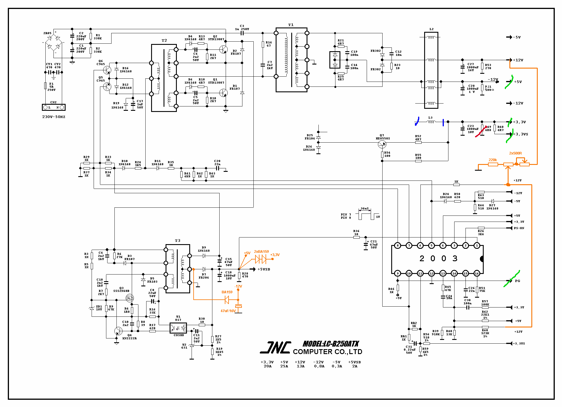

Tie napetia(5, 3,3 ,12) hlida priamo IO2003 a ma aj vystup 3,3V (integrovani TL431) pre stabilizaciu U3,3V.
Oto viac prace ked to chces oblbnut :D

Je to , aspoň myslím, obvod, který má v sobě zakomponovanou kontrolu jednotlivých výstupních napětí 3.3V , 5V a 12V. Což docela otravuje, pokud chceš zdroj používat na jiná napětí nebo s proměnným výstupním napětím.
V podstatě se musí vyrobit 3 konstantní referenční napětí a připojit je na hlídací vstupy.

Staci schema

#9 Příspěvek od milous2 »
Pro TAKJAN: Pozoruji Tvůj zájem o tento zdroj již delší dobu. Asi jsi málo hledal zde na fóru. Jinak by jsi musel narazit na schématko,které jsem sem kdysi pověsil. Úprava je znázorněna,ale nebyl ohlas zda ji někdo odzkoušel.Psal jsem,že ani já jsem to nezkusil.Důvodů proč tomu tak je, jsem také uvedl dříve PavelFF Ti naznačil co je potřeba,schéma máš k dispozici.Tak až se Ti to povede,dej nám vědět jak to dopadlo. Je na znalcích zda to schema je životaschopné. Kdo si hraje,nezlobí :lol:
(157.71 KiB) Staženo 250 x

Díky, o schematech vím. Ale datash. je prostě lepší. Mám také nějaký nápad jak to udělat, možná maličko jinak..
