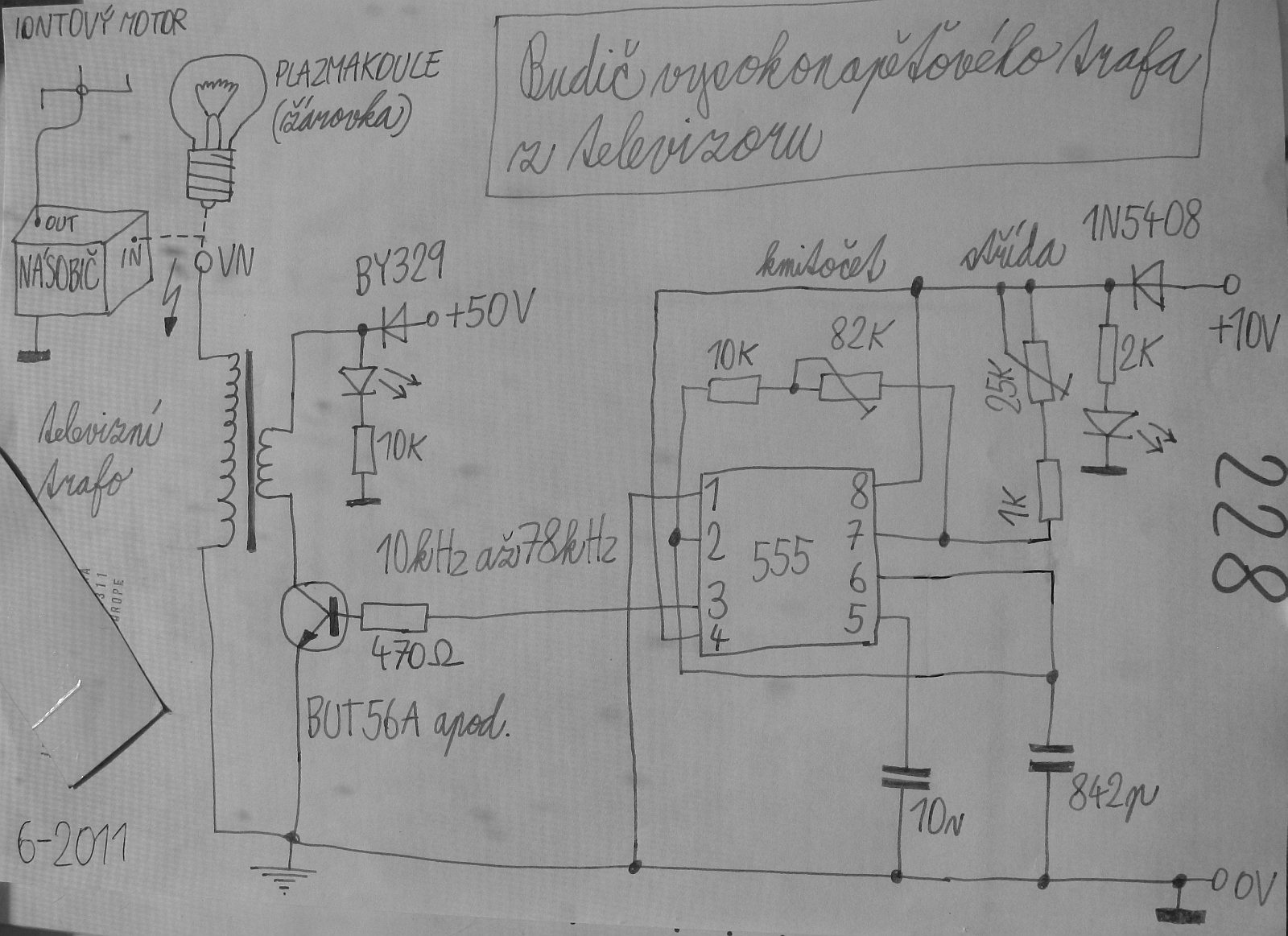

Tohle zapojení jsem použil já u podobného VN generátoru. Nechtělo se mi motat nový primár, tak jsem to napájel 50V, což také vede k menšímu pracovnímu proudu. Omluvte sníženou kvalitu kresby.

#9 Příspěvek od forbidden »
Takto jsem to řešil já, když jsem potřeboval VN na pokusy. Optimální střídu a kmitočet jsem ovšem nejdřív určil pomocí generátoru. Pak jsem spočítal součástky na 555. Primár měl myslím kolem 10-ti závitů. Šlo mi především o odběr, abych trafo zbytečně nepřesycoval. Proud se pak pohyboval jen kolem 800 mA.
