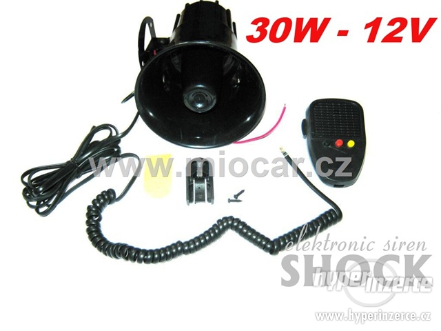

měl bych na Vás lama dotaz - potřebuji megafon do auta na krátké reklamní znělky (cca jednou za 30 min - 10 sec reprodukce). Nicméně nikde na netu nemohu najít finančně přijatelné řešení...
-> http://www.miocar.cz/content/cz/Katalog ... d=62028459
Otázka zní, zda by k megafonu (resp. k mluvítku) z linku šel dopájet např. AUX kabel, tak abych ho mohl připojit k jednoduchému MP3 přehrávači, ze kterého bych ve smyčce pouštěl jingle.
Předem děkuji za odpověď.
2808374-megafon-s-mikrofonem-do-auta-na-12v-sirena-1.jpg- (111.31 KiB) Staženo 173 x

Oni ty zvláštní věcičky pod názvem ,,megafon" není nic jiného než mikrofon v kapsli, výkonový zesilovač a tlakový reproduktor..
Takže to namontuješ na auto, na aukru si koupíš zesilovač který má uvedený výkon cca 1000-1800W pmpo, protože takto označené zesilovače mají většinou okolo 20W sinus, nebo pokud si zdatnější konstruktér, stačí postavit zcela primitivní zesilovač, opravdu primitivní s IO TDA8571 dostupné na aukru od purda za dobrou cenu, cena 80Kč, nejsou potřeba žádné další součástky, vše obsahuje ten IO v sobě!!!! vyjma oddělovacích kondenzátorů na signálních vstupech, na napájení se dává keramika cca 100n a elyt třeba 4700uF nebo 10 000uF, možná stačí ještě nižší, ale při plném výkonu všech čtyřech kanálů to ve špičkách dle DS bere 10A. U toho repra se to trafo vymontuje anebo odpojí a dá se tam na ty dráty co jdou do akustického měniče bipolární kondenzátor okolo 100uF, to je filtr kvůly frekvencím které ty repra už neumí a mohly by je poškodit.. Na vstup zesilovače se připojí mikrofon anebo přehrávač..
Uváděný výkon toho IO NENÍ sínusový, proto jsem uvedl takovou wattáž jakou jsem uvedl. Výhoda je v tom, že v tomto IO jsou čtyři samostatně stojící zesilovače, každý má vyveden z pouzdra ven svůj plusový pól, pakliže Ti stačí jeden reproduktor tak zapojíš jen jeden zesilovač (jeden plus) v onom pouzdře. Kdyby ses rozhodl přidat druhý třetí nebo čtvrtý reproduktor tak akorát připojíš další Vp toho IO na + napájecího zdroje, více podrobností zde:
http://aukro.cz/tda8571j-automobilovy-z ... 30955.html
IO musí mít chladič, upevnuje se sponkou, anebo lze použít třeba kus hliníkového plechu a dva šroubky a tím plechem a šroubkama přimáčknout k chladiči a přišroubovat.. IO by měl být namazán teplovodivým tmelem.. Krabička stačí nějaká malinkatá U-KP z GM protože tam opravdu uvnitř skoro nic není, konstrukci doporučuji hezky a uspořádaně provést na testovací pájecí destičce, protože jednostranný a dobrý plošnák nenavrhneš, nezapomenout dimenzovat přívody na napájení - ve špičkách až 10A, zvenčí krabičky je upevněn chladič, měl by být větších rozměrů v případě, že by dosahoval vyšších teplot (protože nebylo pravděpodobně splněno kritérium 1, tj není větších rozměrů
