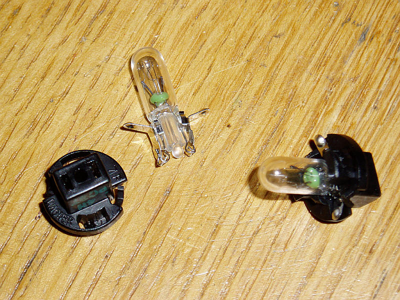

Vidím prvně tenhle typ patice žárovky, je to přibodovaná bezpaticová žárovka 12 V k plastovýmu bajonetu. Nejradši bych to nahradil LEDkama, ale nevím třeba se to někde prodává i s plastem za pětikorunu?
Je to podsvětlení displeje a tlačítek, v Johnu Deeru. Na desce je 9 kusů.

už jsem to našel
http://www.agrozetshop.cz/zarovka-prist ... 29-c-1389/
doufám že to je ono.

Aha. Pokud je to záměnné, tak to vypadá líp. Proč to Džondýr rovnou nemůže osadit do traktoru za sedmimístnou sumu ale nechápu.

Já jsem podobný šmejd řešil tak, že jsem sehnal "mezipatice" - bajonet/T10 a do toho osadil 3W Philips žárovky se životností 1000 hodin.
