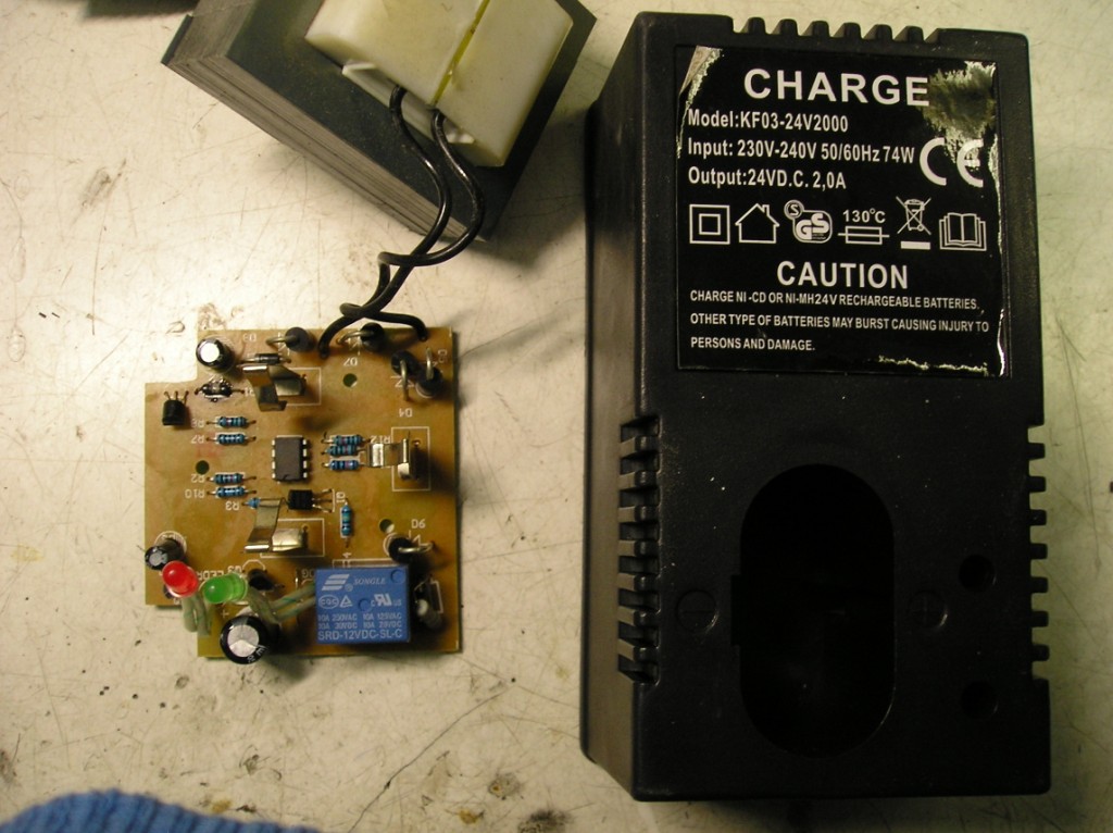

Zdravim, opravoval niekto uvedenu nabijacku, popripade schemu, jedna sa mi o hodnotu R1.
(163 KiB) Staženo 161 x

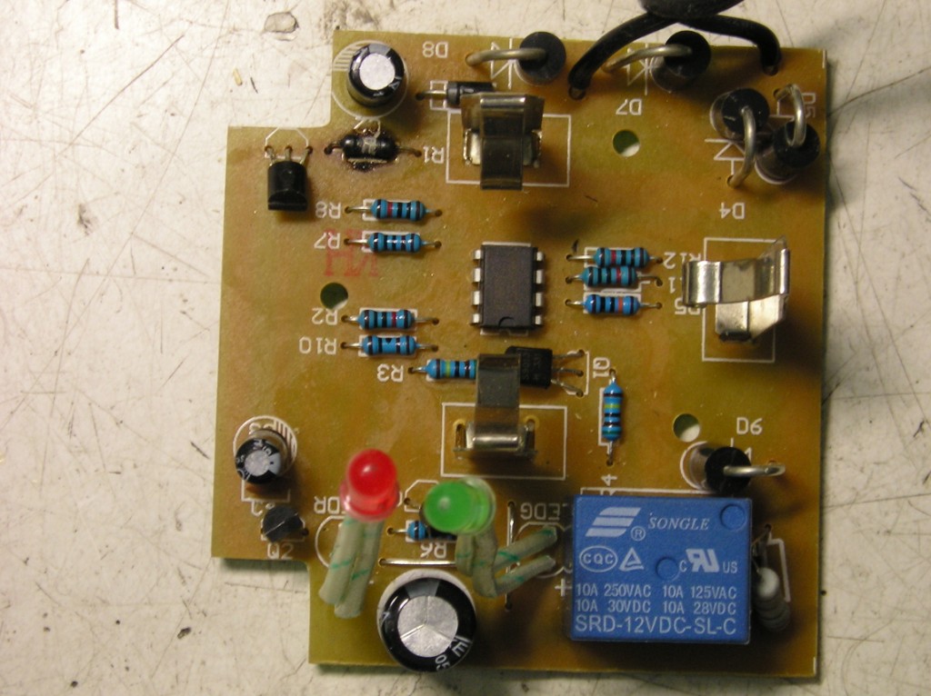

Foto
(164.29 KiB) Staženo 176 x

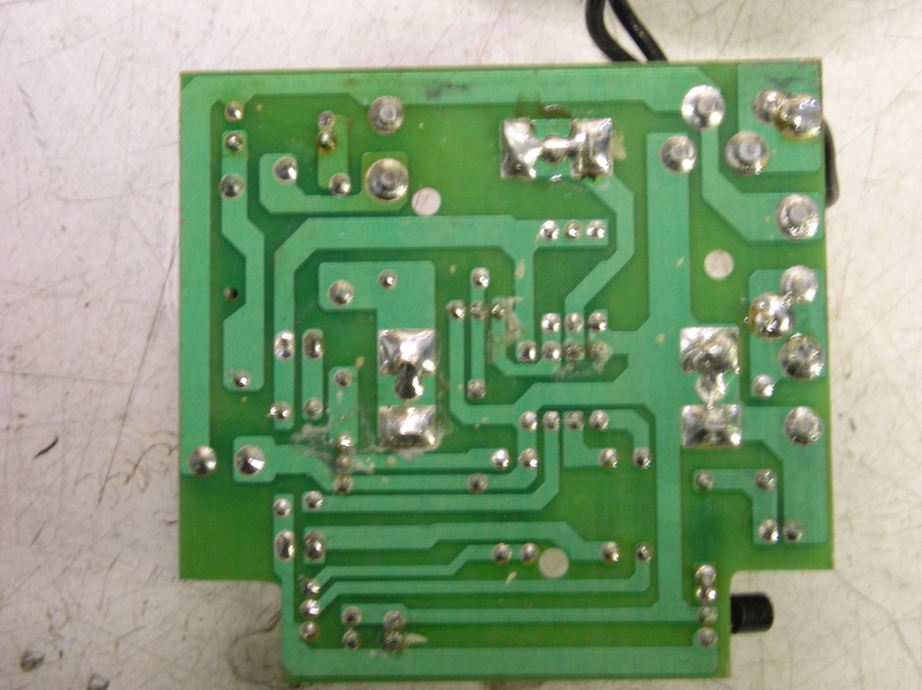

Odfoť aj druhú stranu, tak ako je ten druhý obrázok.
Napíš typ toho integrovaného obvodu.
K hodnote toho R1 sa utčite dopracujeme podľa jeho funkcie v zapojení.

Zdravim, R1 sluzi ako zrazaci R pre napaianie stab. 78L05, ten je vadny. IO je tam pouzity HT46R01C, pridavam aj foto.
(152.2 KiB) Staženo 129 x
juca
Příspěvky: 20878
#5 Příspěvek od BOBOBO »
No a jestli se na ten holtek dostalo nad 6V , tak to máš na zahození . Zkus napájet z labzdroje 5V . http://www.ic72.com/pdf_file/14pdf/ht46r01.pdf

Nejako mi nesedí počet pinov u toho IO

Ja mam ten IO 8pinovy a oznacenie HT46R01C
B137G0506 2

Ten odpor môže byť 390Ω, alebo 470Ω.
Buď trafil šľak ten stabilizátor, možno kondenzátory pripojené na +5V (elektrolyt a keranický paralelne) čo sú poblíž Q2. Ak je chytený HTxxx je to horšie ako zle.
Taký Holtec v DIP8 som nenašiel, zrejme je to nejaká špecialitka pre ten jediný účel.
