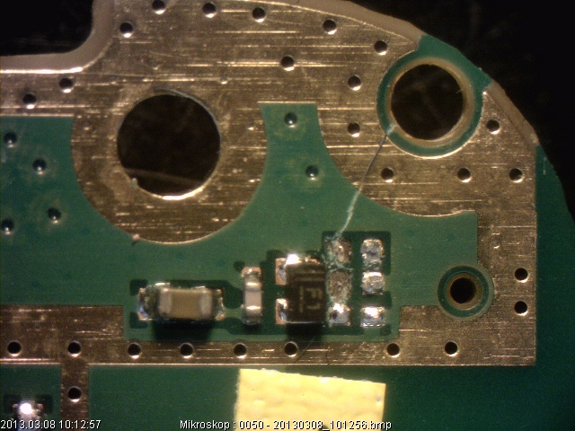

Dobrý deň. Chcem sa poradiť. Pred niekoľkými dňami som si kúpil v telecome (bývalý eurotel, neskôr t-mobile) k paušálu Sony xperia tipo ST21. Pôvodne som chcel pre dcéru hello kitty od samsungu tiež s androidom, len predavčka ma prehovorila na tento sony, že tie hello kitty sú dosť poruchové, že ich veľmi reklamujú. Až doma som ale zistil, že na zakúpenom Sony nejde mikrofón. Bol piatok, v pondelok som ho šiel reklamovať. Po týždni prišla odpoveď zo servisného strediska PPi ETC, že bola mechanicky poškodená základová doska, že reklamáciu nemôžu uznať ako bezplatnú. Podal som voči tomu podnet, žiaľ tiež s negatívnym výsledkom - telekom verí servisnému stredisku, ktorý im zaslal aj fotky poškodenia. Neviem si dobre predstaviť, ako môže k takému poškodeniu dôjsť bez mechanického poškodenia plastového obalu, alebo bez rozobratia telefónu. Ani jedno ani druhé som však nespravil. Som si na 100% istý, že som s telefónom za tie tri dni čo som ho mal od kúpy po reklamáciu narábal ako vo vatičke. Ak vraj nesúhlasím, môžem dať telefón na preskúmanie súdnemu znalcovi na vlastné náklady. Dokonca mi odporučili nejakého svojho. Ja ale nemám chuť sa s naťahovať so súdnym znalcom s nejasným výsledkom a spoločnosťou s rozmermi telekomu. Mám aj nejaké iné možnosti, ako byť úspešný v tomto spore? Koľko stojí taký posudok súdneho znalca ohľadom takejto veci?

No teď když už si do toho vlez tak bych to neviděl nijak růžově, pokud ta fotka není ze servisu

Tak niečo podobné sa stalo mne. Telefon mi spadol z rúk na stôl, asi so 70cm výšky. Bohužiaľ už nešiel zapnúť. Na plaste ani stopa po náraze, ale plošák prasknutý. Vo vnútri je doska osadená natesno a keďže je plast poddanejší ako cuprexit, tak doska praskne. Aspoň ja si to tak vysvetľujem.

Řekl bych, že proti tomuto obrana neexistuje. Evidentně to poškozený je, nejspíš se to stalo při montáži. Ale nikomu to nedokážeš, odkontrolovat všechny funkce v obchodě není ani možný. Obchod samozřejmě věří servisu a důkazy hrají proti tobě. Kdysi se mi stalo něco podobnýho, objednal jsem si celkem drahý pouzdro na Palma. Došlo v nepoškozeným obalu, ale uvnitř bylo prasklý, reklamace samozřejmě neuznaná, jak taky jinak. Tak jsem ho se značnou ztrátou hned prodal jako poškozený na Aukru.

V PPI je vecsina reklamacii neuznanych, bohuzial mam rovnaku skusenost s reklamaciou Xperie P ktora sa samovolne vypinala, poslali mi fotku kde bola mierne ohnuta doska - teraz nech mi niekto vysvetli ako sa da ohnut doska v telefone ktory ma z prednej strany sklo a zbytok je hlinikovy unibody kryt :roll: Samozrejme ze telefon mi nespadol ani nic podobne a bol noseny v puzdre, mal 4 mesiace a uz od kupy sa obcasne vypinal mozno tak 2x tyzdenne a vystupnovalo sa to na denno-denne vypinanie tak som dal reklamovat a teraz sa ten telefon vypne uz aj pri mensom pohybe - naco je vlastne k telefonom zaruka, uz asi na tretom telefone mi neuznali reklamaciu v PPI - velmi rad by som sa pozrel ako taky autorizovany servis prebieha, navyse vybrat pri servise dosku z telefonu, mierne ju ohnut, odfotit a poslat neuznane naspet je fakt najjednoduchsie, len by ma zaujimalo co z toho maju .

Nie, ja som ho neotváral, mobil je stále na predajni, nebol som ho ešte prevziať. Najskôr sa musím pár dní ukludniť, aby som im tam všetkým nevynadal. Fotku mi poslali mailom z telekomu. Mne práveže nepadol, ani dcére, ani nijak inak sa s ním zle nezaobchádzalo. Rozbalený bol hádam len pár minút. Bol som celý čas pri nej až pokiaľ sme neprišli na chybu. Nemáte niekto aspoň SM, prípadne schému, čo tam vlastne chýba?

To si nepamätám. Práve pozerám krabičku, nie je na nej nijaká "plomba". Takže fakt netuším. Predavčka nám namiesto hello kitty núkala tento Sony, alebo ešte nejakú veľkú neforemnú tehlu od LG. Bolo jasné, že dcéra si vyberie Sony. Mala oba telefóny rozbalené, ale fakt už netuším, či sa jednalo presne o ten náš.

MaTTo - to znie nádejne. O čo sa mám v tomto oprieť? Nejaký obchodný zákonník, alebo čo? Aj keď znalec pravdepodobne dá za pravdu servisu, ale za pokus by to stálo. Poškodenie dosky vyzerá naozaj zaujímavo, ako k tomu mohlo dôjsť...

Na fotke to zjavne poskodene je. Sudny znalec to tam najde tiez. Ale neexistuje ziadny dokaz o tom, ze telefon bol v case predaja vporiadku.

Ano, reklamaci nepřebírej a toho soudního znalce či tvé poškození desky bez viditelného poškození obalu musí prokázat prodejce. Jejich servis tě vůbec nemusí zajímat - smluvní vztah s ním mají oni a ne ty !
Mimochodem jak tady píšeš, že se to stalo před pár dny - nechceš být konktrétní, kdy ??? Na fotce je datum 8.3.21013 ! To je už takových asi 3 týdny a ne pár dnů. To je dost divné.
