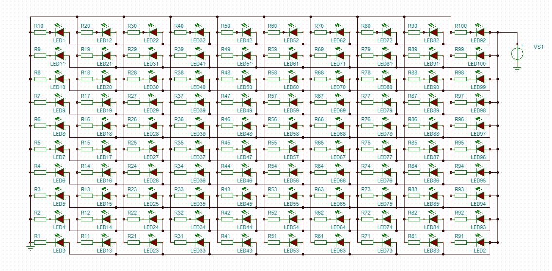

Dobrý den všem, potřebuji poradit s napájením velkého množství led. Zatím jen teoreticky, na stavbu dojde později, doufám. Jde o dps (modul) osazený 100Ks led v poli 10x10. A těchto modulů by mělo být na celém panelu 64 (8x8modulů). To dává závratných 6400 Ledek. A já si prostě nevím rady s nápajením.
Je mi jasné, že zapojení bude sérioparalelní. Zdroj musí být na bezpečných 12V viz funkce níže ve videu. Zdroj DC je jasný. Ale nevím si rady se samotným zapojením jak v jednom modulu, tak jak spojit ty moduly.
Chci použít klasickou bílou diodu přibližně 20mA/3.3V.
Pokud zapojím všech 100 led v modulu paralelně budu mít cca 17W příkonu. Ale co odpor? Ten bude dost malej, ale na tom přechodu s vodou bude odpor jako kráva.

Čo tu splietaš o sério-paralelnom zapojení.
Je tam schéma, čo viac by si potreboval.

To schéma je pro 16 led. Takže pro 100 led bude stejné, bude to fungovat? A jak potom propojím těch 64 modulů?
procesor
Příspěvky: 5286
Bydliště: PO
#4 Příspěvek od procesor »
Modul môže mať na stranách prepojovacie plôšky (Vcc, a GND, alebo + a -), aby sa jednoducho prepojili moduly horizontálne aj vertikálne (vidno to na tom DPS v prijekte). Rozširovať to môžeš pokiaľ stačí výkon zdroja. Potom spojíš druhé pole na ďalší zdroj...atď.
Ideálne je použiť jeden zdroj. Potom nemusí mať plný výkon. Možno sa vystačí s 50% výkonom a menej. Aktuálne zobrazenie čmáranice bude mať stredný odber prúd zo zdroja od 1 do x%. Lokálne malé plochy môžu brať 100%, ale inde 0.
Ak deliť na viac zdrojov, potom tie sekcie zapojiť horizontálne. Obdĺžniky s malým pomerom strán môžu mať odber niekedy blízko 100%.

Díky za rady. Tohle nacpat na dps bude ještě sranda. Rychlým výpočtem mi vychází příkon asi 1200W na celý panel (64modulů). To je ale šílený :) 1.2kW při 12V to tam přece potečou šílený proudy. Lidi na to ale budou hrabat.
(178.75 KiB) Staženo 238 x
Andrea
Příspěvky: 9340
#6 Příspěvek od Andrea »
David píše:Lidi na to ale budou hrabat.
A to vadí? 1200W na 5? metrů čtverečních je skoro nic, to bude vlažný, zvláště, když na to budou lejt vodu.
Navíc je těch 1200W nesmysl, to bys musel do těch LEDek protlačit 15mA a to přes tu vodu z 12V neprotlačíš. Už jsi zkusil rozsvítit aspoň jednu LED přes vodní odpor a něco změřit?

Taky jsem si říkal, že na to budou lít minerálku :) Meřit budu až v úterý, sám jsem zvědam, jaké vyjdou hodnoty odporu toho přechodu s vodou. Ale i s opravdu malou mezírkou to stejně bude hodně.
V těch 15 až 20 mili jsem právě doufal, ale praxe asi bude jiná.

Ak by to bolo dobre navrhnuté a odskúšané, dajú sa(dali by sa?) tie medzikruhy úzko pozlátiť. Na zvyšok dosky dvojitú izolačnú masku. Led diódy zatesniť (lepidlom), aby sa zamedzilo pretečenie vody na druhú stranu.
Okrem toho vodného odporu by som zapojil aspoň jeden obmedzovací odpor, alebo na modul spoločnú elektronickú poistku 2A poistku. Jedno i druhé je komplikácia, ale proti idiotom s kľúčom v ruke to treba nejako ochrániť. Inak tých 100A urobí v tom mieste dieru v DPS.

Tak první měření ukazuje odpor na vodním přechodu 10 - 20k, ale moc tomu meření nevěřim. Hodnota začala na 10k a skokově rostla na 20k a šla do overload. A rozsah 200k už nic nechytil. Nevíte čím to je? Mam si sehnat nějaký kvalitní ohmmetr?
Mohu velkým napěťovým zdrojem 12V/2A a 24W napájet třeba jen jednu led, to není nic proti ničemu že? Pokud tam bude správný odpor.
Jinak diodu jsem v sérii s odporem rozsvítil, ale voda se začala okamžitě vařit. To ještě musim nějak vymyslet :)

David píše:Jinak diodu jsem v sérii s odporem rozsvítil, ale voda se začala okamžitě vařit. To ještě musim nějak vymyslet :)
Voda nezačala vařit, ale začala bublinkovat - klasická elektrolýza stejnosměrným proudem.
