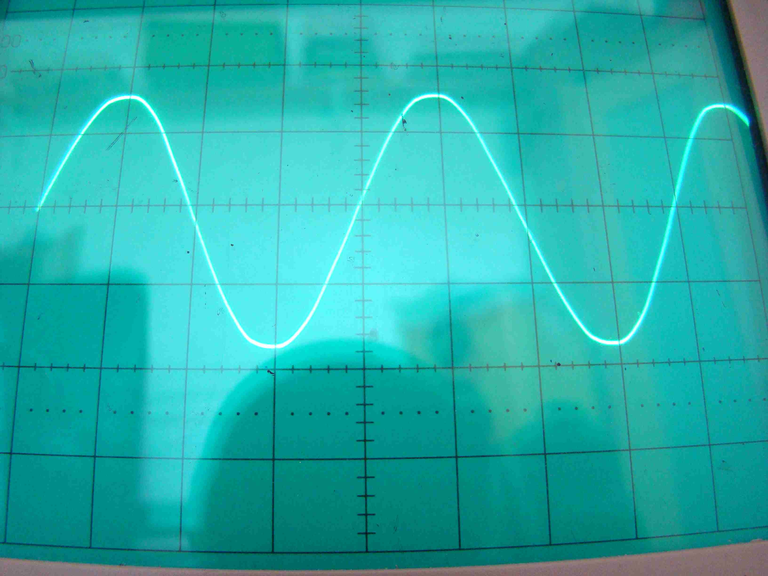

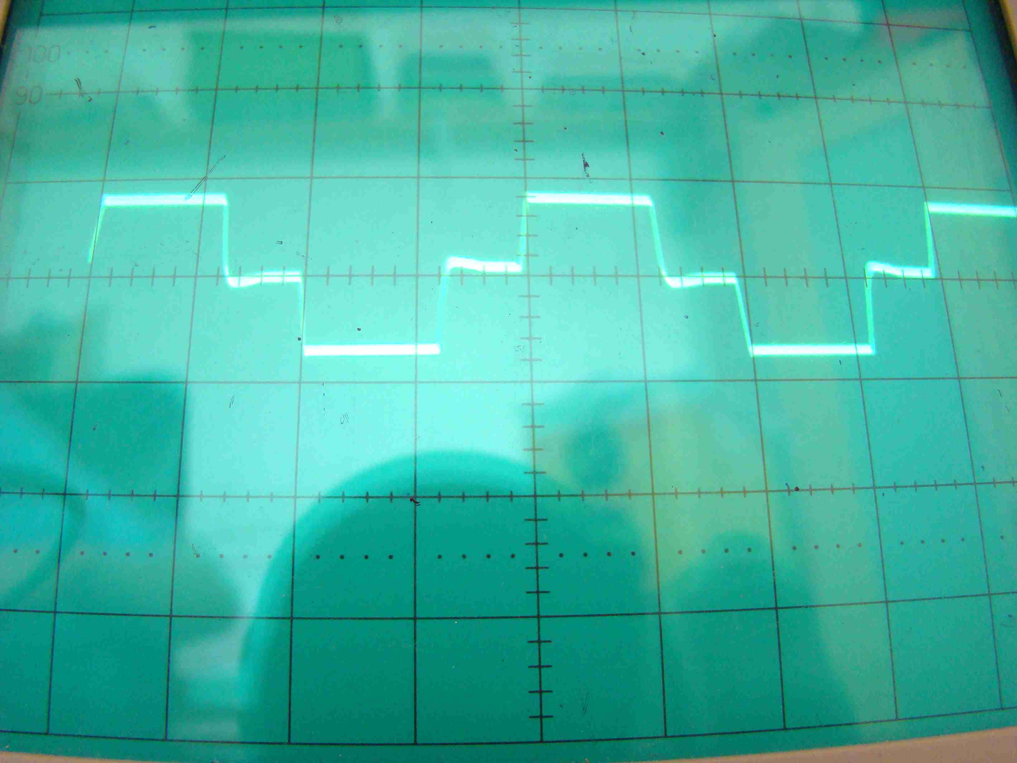

chtěl bych se zepat, zdali výstup, který dává má UPS APC 500 (trošku starší typ) je v pořádku. V příloze fotky z osciloskopu. Díky.

Záleží na tom, jestli jak je UPS označená. Pokud má generovat sinusové napětí, je to špatně. Pokud je někde napsáno "modifikovaná sinusoida" je to úplně správně.

V Alze ju majú a píšu:
Výstupní napětí:
Nespojitá aproximace sinusové křivky při 230V stř. +/- 5%
Takže ľudovo povedané, nie sínus, ale schodydydydydy...
Inak som sa nestretol s BACK UPS, ktorá by mala sínusový priebeh. Existujú také?

Tak máš BACK UPS alebo SMART UPS ?
To sú totiž dve celkom iné koncepcie UPS. Smart dáva na výstupe sínus, Back zasa schody. Zabudol si to na začiatku uviesť.

helios píše:Smart dáva na výstupe sínus
To není pravda, mám Smart a dává modifikovaný sinus.

Nyní jsem si prohlížel snímky z osciloskopu a povšimnul jsem si, že se liší voltáž. Myslel jsem si, že jsem změnil rozsah na osciloskopu a tak jsem provedl měření znovu. Tím jsem zjistil, že jsem rozsah nezměnil. Vzal jsem tedy do ruky multimetr a změřil normální síťové napětí - 236V, když jsem pustil UPS naměřil jsem 110V. Je toto v pořádku? Poznamenávám, že počítač a vše okolo to udrží.
Andrea
Příspěvky: 9340
#11 Příspěvek od Andrea »
Obyčejný měřák bez true RMS ti ukáže nesmysl. Ale na osciloskopu by amplituda toho obdélníku měla být zhruba stejná jako amplituda té sinusovky.

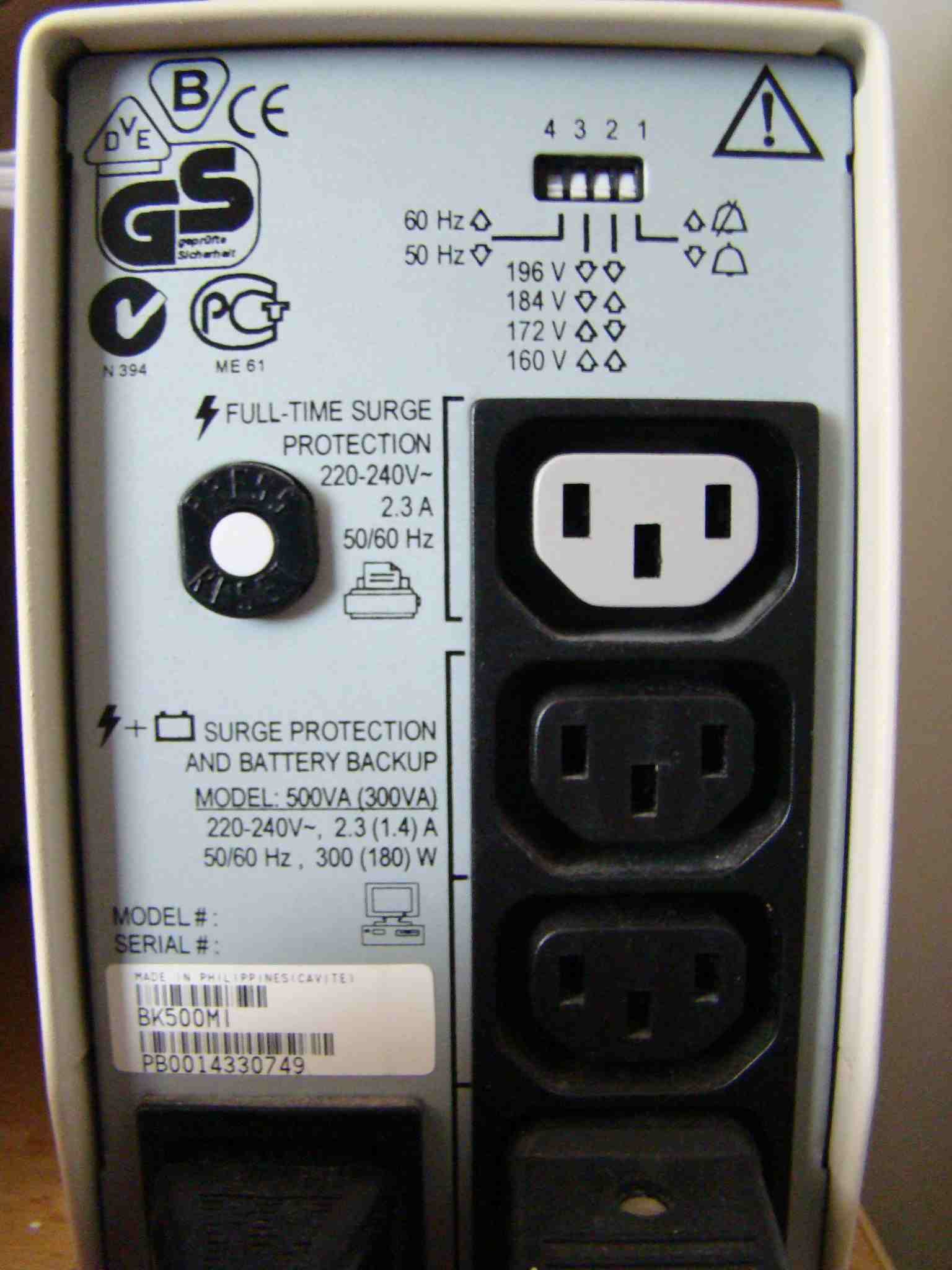

No právě, že ta amplituda nesedí. V příloze zasílám, foto jak je UPS nastavena - všechny jumpery jsou dole.

Pokud použiješ přístroj bez měření typu "trueRMS" tak je cejchovaný na sinusový průběh a při měření obdélníkového průběhu nebo takto zkreslené sinusovky ukazuje nesmysly
Musíš počítat plochu pod křivkou, takže pokud spočítáš obsah mezi sinusovkou s osou a pak těmi schody a osou, mělo by to dát stejné, nebo hodně podobné, číslo.

Hlavne sa tam vystupne napatie nastavovat neda. Tymi prepinacmi sa prepina dolna hranica prepnutia na bateriu.
