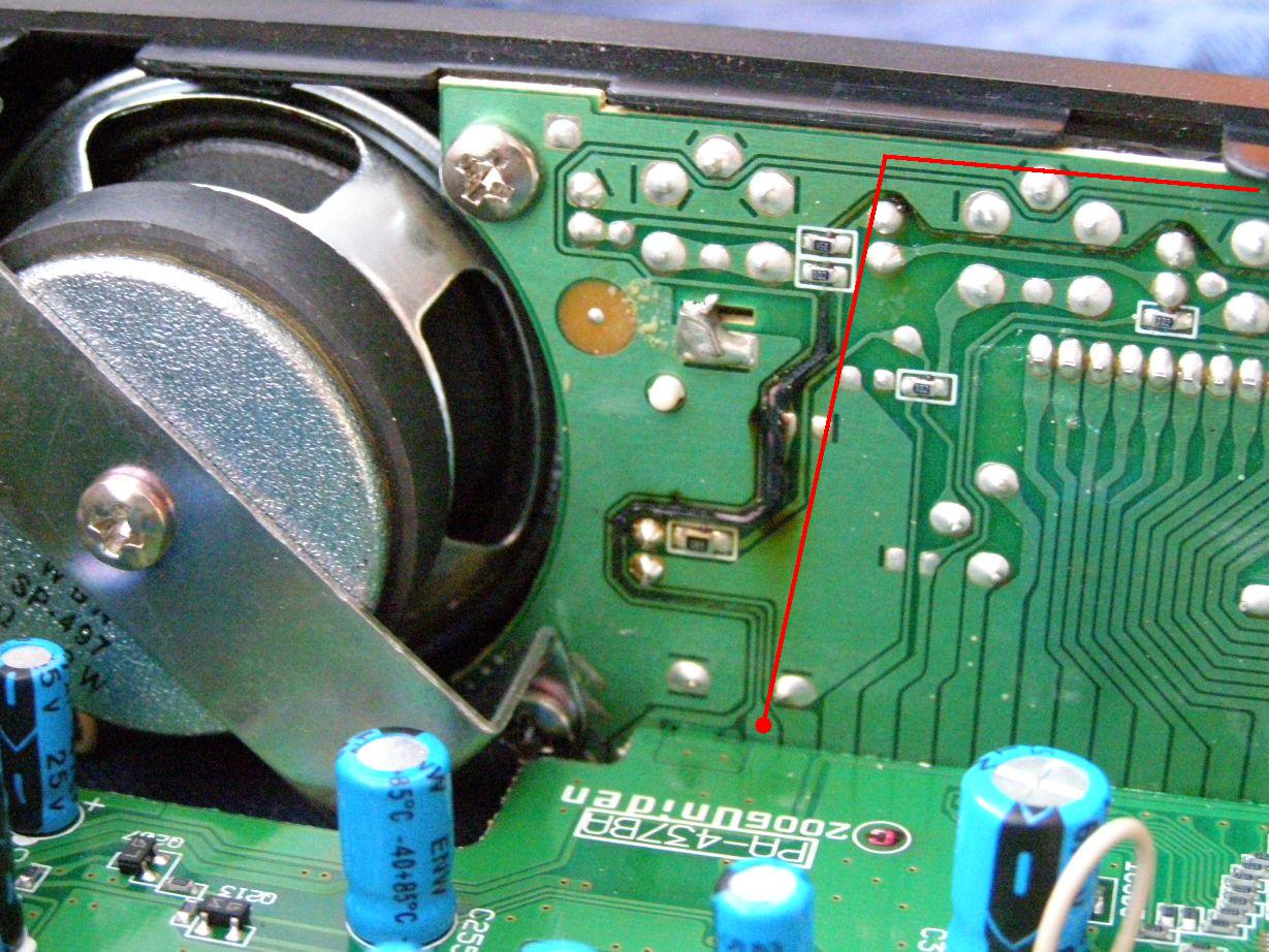

V náklaďáku klukovi praskla pojistka. Po výměně nechce chodit sq a při zaklíčování přeskočí o jeden kanál nahoru. Zjistil jsem přelámaný kabel u mike. Sq už chodí ale při zaklíčování to skáče o jeden kanál nahoru. Po rozebrání stanice jsem zjistil přepálený plošný spoj. Hledám schema, nebo obdobný problém který někdo z vás už řešil. Obrázek Obrázek

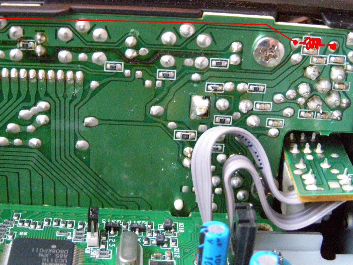

očistit tu spáleninu a propojit drátem podle obrázků
tohle se stává když někdo utrhne v mikrofonu(konektoru) zem a ta se potká s +12V, nebo kolik tam je . . .
A důkladně provést kontrolu !
(232.5 KiB) Staženo 153 x
(223.47 KiB) Staženo 151 x

To mě taky napadlo. Místo tam je, že bych to mohl připájet v místě napojení plošných spojů. Kouknu a uvidím. Zatím díky.

Díky všem za rady. Opraveno. Na tý fotce s reprákem byl ještě přerušený spoj na podsvětlení. Ten dlouhý spoj je zem na konektor pin4. Vysílá a sq taky chodí.
