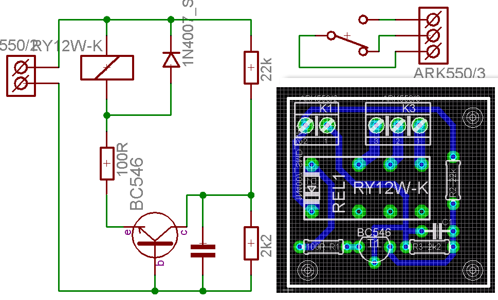

Potřeboval bych připojit k baterii zátěž pokaždé, když se napětí přehoupne přes 28V a odpojit ji vždy při napětí pod 26V. Předpokládám, že tohle schema by mělo fungovat tak, jak si představuji. Je vhodné změnit nějaké součástky oproti 12V verzi kromě relé?

Krom relé snad jen zhruba dvojnásobný hodnoty R1, R3 a R8.

R3 radšej cca (30V-9V)/((15V-9V)/100Ω) = 330R, alebo lepšie 390R
...a funkcia je opačná ako odpojovač nabíjačky. Na to stačí použiť iný kontakť prepínacieho relé. Dá sa to zmeniť aj prehodením diferenciálnych vstupov OZ (+,-)

Nebude jednoduchsie toto :)
Ten tranzitor tam nema byt namiesto toho tam je TL431, puzdro sedi snad :)
22k a 2k2 nastavit aby to spinalo pri pozadovanom napeti, ak by sa vyuzil jeden prepinaci kontakt z toho relatka malo by to ist upravit tak aby zoplo pri 28V a potom vyplo az pri poklese pod 26V, tak ze zapojit kontakt a jeden odpor.

Len aby to nekmitalo ako sviňa tým pripájaním a odpájaním záťaže s tou 431.
To chce hysteréziu možno aj jeden volt-najlepšie bude vyskúšať (v tom s OZ sa to dá dosť dobre nastavovať, len je otázne či tie hranice potom budú vyhovovať).

Ano, jde o malou fotovoltaiku a bojler - přebytky. Baterie jsou ale vyšší liga - LiFePo4. Přesné nastavení pak udělám trimrem na 27,6V zap - 26,2V vyp.
