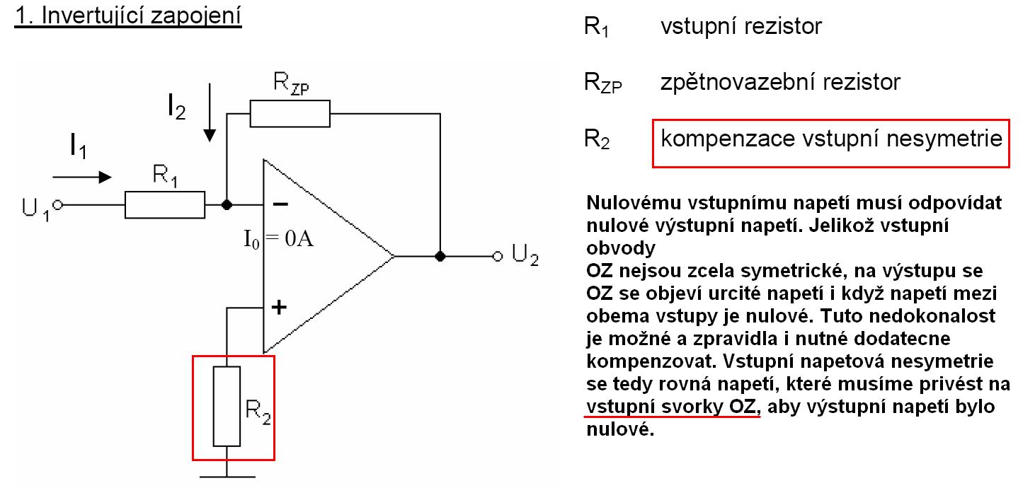

Hele, pokud sem to pochopil dobře, musí být poměr napětí, které teče do obou vstupů vyrovnaný... to tam jako nějak cpu přes ten R2 záporné napětí, anebo stačí jen mít něco jako odporovej dělic?
Jak to tam sakra funguje? A k čemu je mi REZISTOR, zapojený PROTI ZEMI?

Těmi vstupy OZ také teče nějaký proud, jímž vyvolaný úbytek napětí na vnitřním odporu děliče (Rg+R1) † Rzp vyvolá odpovídající odchylku naptí na jednom vstupu.
Protože druhým vstupem při stejném vstupním napětí teče také nějaký vstupní proud, je třeba jím vyvolat příslušný úbytek napětí na dalším odporu R2. Ten nemusí být rovný vnitřnímu odporu děliče v druhém vstupu, protože ty vstupní proudy také nemusí být stejné (hledej vstuní napěťová a proudová nesymetrie OZ).
Ve skutečnosti totiž neexistuje operák, který by měl nekonečný vstupní odpor a nepotřeboval by žádný vstupní proud (byť se pohybuje v řádu desítek nA až desetin pA).
Jsou aplikace, kde stačí ten vstup natvrdo spojit s nulou, protože určitá malá nesymetrie neruší. V měřicích zesilovačích by rušila, proto se těch kompenzací používá víc. A složitějších.
Uvědom si, že operační zesilovače se (až na nečetné výjimky) napájí dvěma napětími, jedním kladným a jedním záporným, proti zemi. Obvykle se používají tato dvě napětí stejné velikosti, jen s opačným znaménkem.
Vstupní i výstupní napětí mohou mít obecně libovolnou polaritu.
Neinvertující vstup toho operáku uzemněn není a obecně na něm může být jakékoli napětí proti zemi. Proto se na ni, jako na definovaný potenciál, v tomto případě musí připojit.
Sice podle teoretického modelu potřebuji na vstupu nulové napětí proti zemi, takže by mělo stačit přímé spojení vstupu se zemí, prakticky ale potřebuje ten operák pro svou funkci nějaký vstupní proud, který je v obou vstupech téměř stejný. Nezáleží na tom, zda ty prody tečou do nebo ze vstupů, to je dáno vnitřním zapojením vstupů OZ.
A, protože tento vstupní proud v invertujícím vstupu se projeví svým podílem úbytku napětí na děliči zpětné vazby, je nejjednodušší tu chybu vykompenzovat odporem, na němž vstupní proud operačního zesilovače vyvolá stejný úbytek napětí.
OZ totiž kouká pomocí zpětnovazebního děliče nastavit na výstupu takové napětí, aby na jeho vstupech byla obě napětí stejná. Jestli bude mít děličem ve zpětné vazbě nastavené zesílení 100 a současně vyvolá vstupní proud OZ v děliči úbytek +10mV, pak to operák musí srovnat a po zesílení nebude na výstupu nula, ale -1V.
Proto se neinvertující vstup neuzemní natvrdo, ale přes tak velký odpor, aby na něm také vznikl úbytek napětí přibližně 10mV.
Vlastně tím dosáhnu toho, že při nulovém napětí na vstupu celého zapojení bude na jeho výstupu také nulové napětí.

Hill: zcela správně na to reaguješ (jako většina) jako na kompenzaci vstupních proudů. Ovšem ten podivný obrázek (viz popiska v něm) se nám snaží sdělit, že se takto kompenzuje napěťová nesymetrie....
