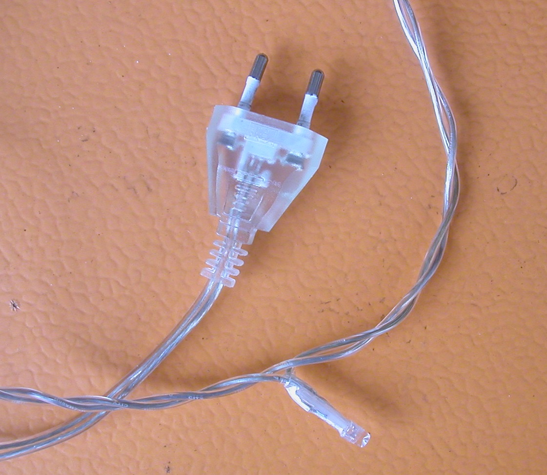

přejí dobrý den, u kamaráda jsme řešili nefunkčnost jeho LEDřetězu a prohlídkou jsem dospěl k začernalé LEDdiodě na 21.pozici, když jsem ji vypreparoval (viz příloha) a nahradil pro účel testu 180Ω odporem,řetěz je funkční. Obracím se na Vás s dotazem, cože to může být za tu LEDce předřazanou miniaturní součástku a jakou asi má funkci – prošel jsem celý řetěz se už nikde nenachází. za případné příspěvky děkuji

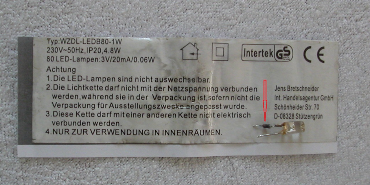

Ano, ze štítku vyplívá, že led diody nejsou nejspíše pravděpodobně napájeny přes bezpečnostní transformátor, tudíž nutno předpokládat, že na všech prvcích je za provozu proti zemi plného napětí tj 230V..
Takže bych to viděl jako na foto v příloze výše, 80LED krát 3V=240V, to bude 80 ledek do série, napětí si asi usměrní samy, alespoň teorie je taková že to lze napojit rovnou na střídavinu a ledka si usměrní napětí sama, ale jestli se to dělá v praxi to opravdu nevím. A jeden odpor na omezení proudu v obvodu, ten by tam měl zůstat, anebo hodnota daná v obvodu místo ledky by měla být navýšena o hodnotu tohoto odporu.. On je přepálený?

dobrý den, celý řetěz lze bezproblémově prohlédnout a opravdu už nikde není žádný takový prvek. Asi metr po světelné vidlici je nerozebíratelná krabička, kterou prochází přívodní vodič a pak dál už jen po 20cm jednotlivé seriově řazené ledky. Je pro mne nepochopitelná miniaturní velikost té spálené (nevodivé) součástky,protože když testuju na teplotu prstem ten zkušební 180Ω /1W odpor, tak těch 0,06W pěkně hřeje.Když přivedu 3V přímo na tu vyjmutou LEDku tak nesvítí. Lze z těchto poznatků vyvodit nějaké závěry, k čemu tam tedy je. Mám v úmyslu ji prostě nahradit . děkuji za případnou pozornost
