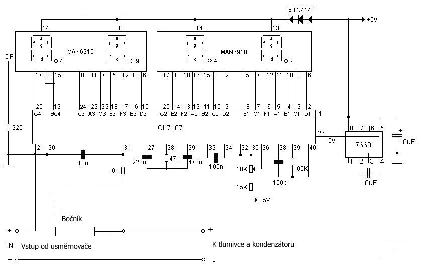

Chci se zeptat na správnost tohoto zapojení??
po chvilce svařování mě uhořel spoj,mezi bočníkem strana od plusu a pinem č30. Co jsem našel jiné schéma,sou oddělené piny č.30 a 21.Je to možné,že by to bylo tím?? Ještě jestli nemá být mezi bočníkem a pinem č.30 nějaký oddělovací odpor?

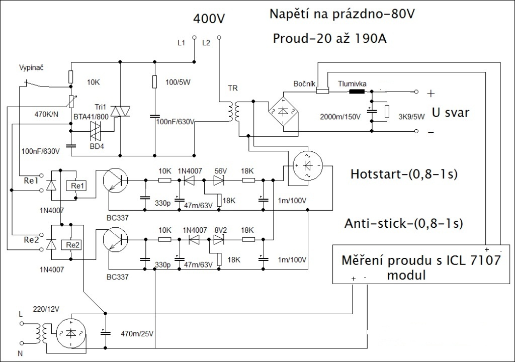

Jak to je napájené? Z čeho? Není napájení nějak spojené s obvodem pro svařovaní?

Tak sem se spletl.Obvod je napájen ze zdroje 12V,který je spojen pro napájení funkcí (hotstart a antistick),které jsou spojeny přes usměrnovací můstek na výstupu svar.trafa.Tam bude asi ten zakopanej pes.

Kondenzátor na -5V by som opačne zapojil (ako je to nakreslené pri tej icl7660).

Ten kondenzátor otočím.co ještě zkusit dát bočník na mínus!!!

Na první pohled je chyba ve spojení GND (spolu s pinem 21 a 30 převodníku) s plusem výkonové části. Takhle od stolu bych tipnul to, že přemístění bočníku do mínus větve by mohlo být to pravé ořechové, jen si nejsem jistý který pin na 7107 je High a který je Low.

30 je LO a 31 HI

Tak potom pokud přesuneš bočník z plusové větve do mínusové (vyložene přesuneš, neotočíš), tak by to mělo být OK.

Jen nezlob a dej tam samostatné trafíčko do zdroje , nebo pro těch pár mA zapoj vlastní grec přes kondy z toho samého vinutí co máš nyní . Zkus tak M1

Tak hotovo! Přesunul sem bočník do mínus větve a šlape to.jen musím ještě přehodit vstup na ICL,protože mě první segmentovka ukazuje mínus.Ukazuje to furt i když nesvářím.Hodnotu proudu sem si nastavil podle kleštáku,tak zatím super.Dík.
