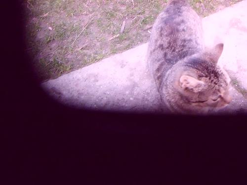

aparát je po páde , menu sa zobrazí bez machule , komunikácia s PC je v poriadku , pri fotení a na fotke je veľká machula ( viď príloha )
poraďte mi čo ďalej , je to opraviteľné aj v amatérskych podmienkach , resp. čo to bude stáť v servise ?

Pozri do objektivu, ci tam nevidno mechanicke poskodenie.
#4 Příspěvek od EKKAR »
Podezíral bych kus materiálu odkudsi ulomenej a clonící část obrazovýho snímače - pokud je mimo rovinu ostrosti, bude se na snímači zobrazovat jako rozostřenej flek... Je možný že se posunul i samotnej snímač.
jgulka
Příspěvky: 53
Registrován: 06 led 2008, 00:00
#5 Příspěvek od jgulka »
rozoberať budem až v ďalšej fáze , na teraz :
asi 10 x som zasunul a vysunul objektív , raz zostal medzi polohe , takže tam bude nečistota / úlomok .
miernym poklepaním na pravú stranu aparátu som dočasne vytlačil "čiernu škvrnu" z obrazu , ale po pár vysunutí a zasunutí objektívu a pár poklepaniach mám nasl. stav : machula mení miesto , stačí vysunuť / zasunúť
objektív , alebo pri naklonení , tvar machule sa nemení ( súdím podľa rohu machule , už som mal aj stav že zakryla celý display až na roh vpravo hore )
ak je tam niečo ulomené , tak je to neopraviteľné !
cena opravy bude predpokladám vysoká !

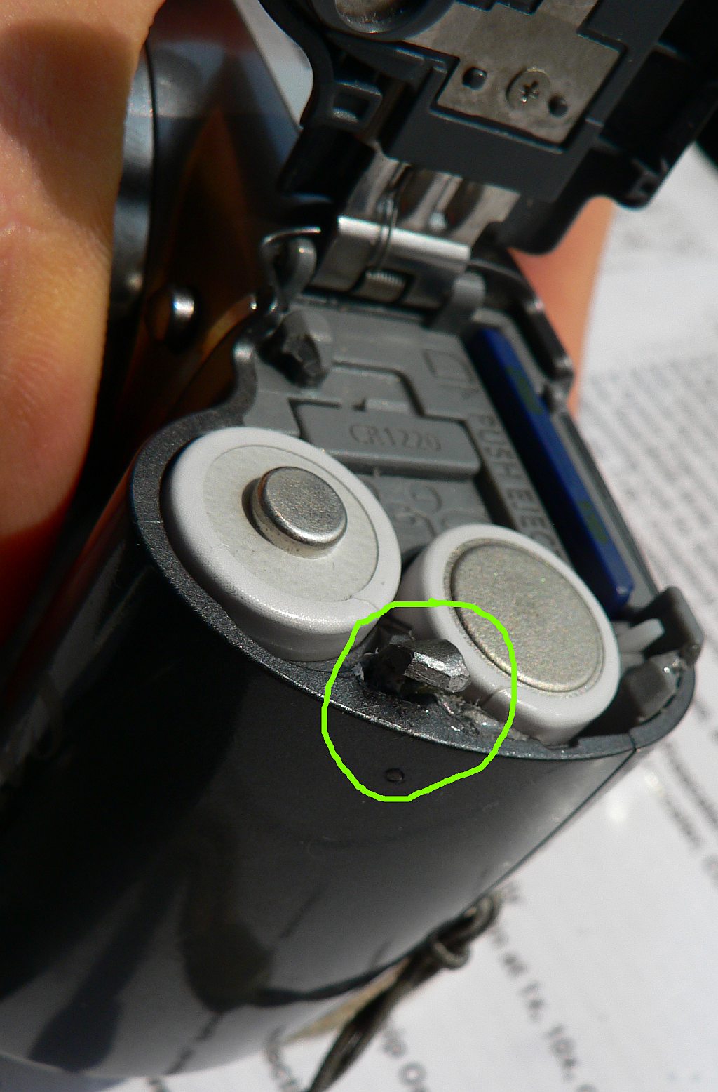

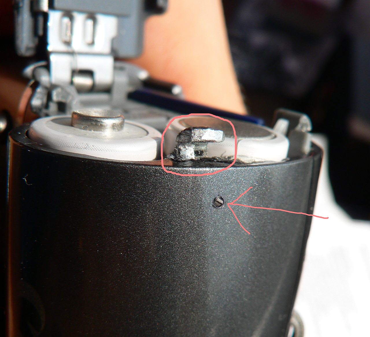

Jednou se mi na starém foťáku z roku 2008 urvala packa držící pouzdro na baterie. Přilepení pomohlo jen na chvíli. V servisu chtěli za výměnu nad 1000 Kč. Tak jsem tam snad někdy před rokem vlepil kousek ocelového úhelníčku a od té doby to používám... Bylo také nutné to zajistit kusem drátku strčeného do vyvrtaného otvoru. :D
(220.93 KiB) Staženo 282 x
(218.9 KiB) Staženo 374 x
(186.73 KiB) Staženo 261 x
