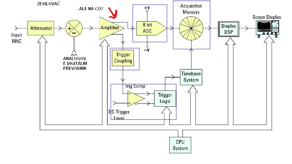

Ahoj, může mi někdo doporučit nějaké kvalitní? Google se asi pomát, třetí odkaz je o televizní obrazovce.
Děkuji

#2 Příspěvek od Davidus »
(64.63 KiB) Staženo 164 x

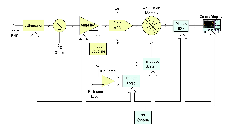

#3 Příspěvek od Fredy00 »
Díky, ale u některých součástí nevím, na co jsou....
děkuji za objasnění
(55.34 KiB) Staženo 147 x

#4 Příspěvek od Davidus »
Amplifier (zesilovač) bude na zesilování :-)
na převodník musíš přivést signál o vhodné urovni

Atenuátor na vstupu, což je v podstatě přepínatelný dělič umožňuje zmenšení velikosti signálu v případě že je signál moc velký. Následuje součtový obvod (to je to kolečko s křížkem) kde se odstraní stejnosměrná uroveň ( DC offset je přivedený na "-" a proto se odečítá. Pokud je signál moc malý zesílí se pomocí bloku Amplifier což je zesilovač, ten má 2 výstupy, jeden vede na komparátor (trig comp) a druhý do převodníku. Převodník (8bit ADC) vzorkuje signál a hází jednotlivé vzorky do paměti. Z paměti si vzorky tahá DSP - Digital signal procesor a zpracovává je a zobrazuje na LCD.
Trig comp, Trig logic a Timebase system se starají o synchronizaci a časovou základnu osciloskopu. Celé to řídí CPU. Doufám že je to nějak pochopitelné, je to napsané hodně zjednodušeně
