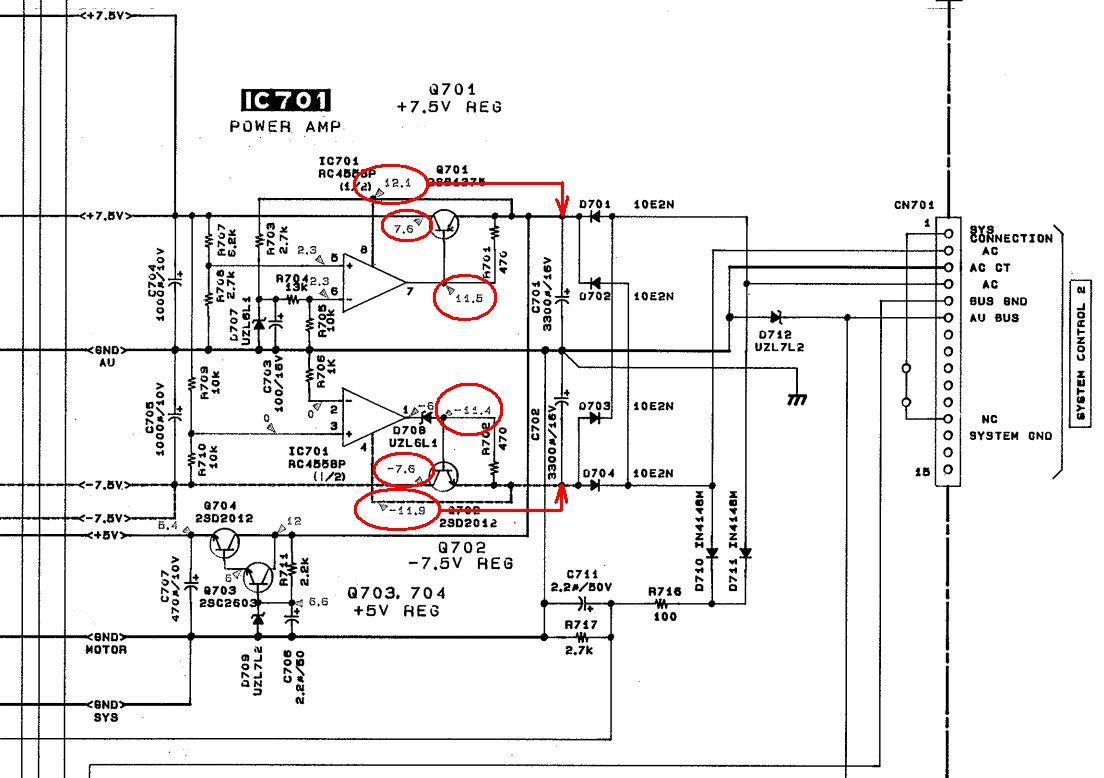

Zdravím všechny, podědil jsem tento stroj. Protože k tomu nevlastním adekvátní silič s control system konektorem, rád bych to překopal a dal tomu vlastní napájení a vstup výstup cinche. Manuál mám, tam se ale nemůžu nikde dočíst kolik AC voltů tam leze. Našel jsem manuál k patřičnému zesilovači, no tam se to taky nemůžu dočíst. Akorát že je to jištěné 2A pojistkami. Podle napětí za stabilizátorem (+-7,5VDC) a napětí kondů (16V) mi to vychází na nějakých 2x9-10VAC. Není tu někdo, kdo toto vlastní a byl by ochotný odměřit a nebo někdo, kdo se o podobnou věc pokoušel? Dan.

manuál asi máš,
takže pro ostatní je tady ke stažení
podívej se na obrázek, jsou tam všechna napětí . . .

Použi trafo 2x9V.

Dík za odpovědi. Stáhnul jsem nějakej jinej manuál, bylo tam jen těch 7,5V. Takže jsem se celkem trefil - 2x9V. Ještě jednou dík, hlavně za ten odkaz. Dan.
