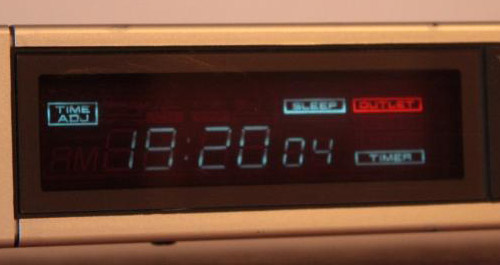

Panove, nevite nekdo, pripadne mate nekdo zkusenosti, jestli by slo displej ktery uz je trochu vysvicenej nejak "nazhavit" nebo jak mu pomoct k tomu, aby svitil vyrazneji nebo stejnomerne ?
za pripadne rady diky
stav displeje viz prilozene foto
(39.99 KiB) Staženo 143 x

Změř, jestli je dostatečný napětí na žhavení, vlastně ověř celej zdroj- to jediný můžeš, aniž bys urychlil umírání displeje.
Jestli to nepomůže, tak je prostě už špatnej luminofor, kterýmu nepomůže ani svěcená voda.

tohle je timer, zapina a vypina hifi komponenty podle nastaveneho casu. vicemene jsou to takove hodiny k hifi, ktere jsou neustale zapnute (sviti) a podle toho casu sepne zasuvku, kterou ma vzadu a na tu je pripojena dalsi elektronika ( zesilovac, kazetak, tuner,...)
regulace jasu tam neni, jedine co tam je je cidlo, ktere v zavislosti na okolnim osvetleni vice nebo mene rozsviti displej . jen dva stavy. hodne a malo.
nicmene i kdyz je nejvic rozsvicenej "hodne", tak je tam videt ten problem. mozna je to videt i z fotky, ze nektere casti sviti vice nektere mene...
kazdopadne dekuji za rady, a pokud jeste nekoho neco napadne, budu rad , kdyz sem napise.

Obávám se, že je již degradovaný luminofor. Všimnite si, že pod vláknama ty segmenty mají nejnižší jas. Takhle stejně odchází displeje u ruských budíků. Sálavý teplo z vláken spolu s odpařenou emisní vrstvou nejspíš otráví světélkující vrstvu na anodách. Ohledně napájení:
Žhavení potřebuje pár voltů (3V až 5V), a bývá většinou střídavý. Navíc ale musí mít vysoký záporný potenciál proti kostře. Většinou se napájí buď ze svýho vinutí na hlavním transformátoru, který má vyvedený střed, na který se přivede záporný napětí z jinýho napájecího bloku. Nebo se používá měnič, který má taktéž speciální vinutí pro žhavení a napájení vláken (kdyby se záporný napětí přivedlo jen na jeden konec žhavení, svítila by tato polovina větším jasem). A párkrát jsem viděl, že se střídačem vyrobí střídavý proud, který se přes kondenzátory přivede na žhavení (každý vývod má svůj kondenzátor) a vývody vláken se napájí záporným napětím přes diody - tohle je docela slušný kurvítko, protože tyhle kondenzátory jsou elektrolyty, i když jsou přes žhavení spolu spojeny antisériově a záporný napětí na vláknech je i správně pólují, ale přenášený proud některý šmejdy nevydrží dlouho..

Artaban001 píše:Obávám se, že je již degradovaný luminofor.
Moje řeč, vzhledem ke stáří (údajně 1984-1987) bych se vůbec nedivil.

Tak jsem koukal na schéma audiotimeru AKAI-DT200:
Itron žhaven hlavním transformátorem, 1.6V, na střed vinutí se přivádí záporný napětí.
http://ulozto.cz/x2VnKKKw/akai-dt100-dt200-pdf
Možná je to ono, možná je to podobný..
