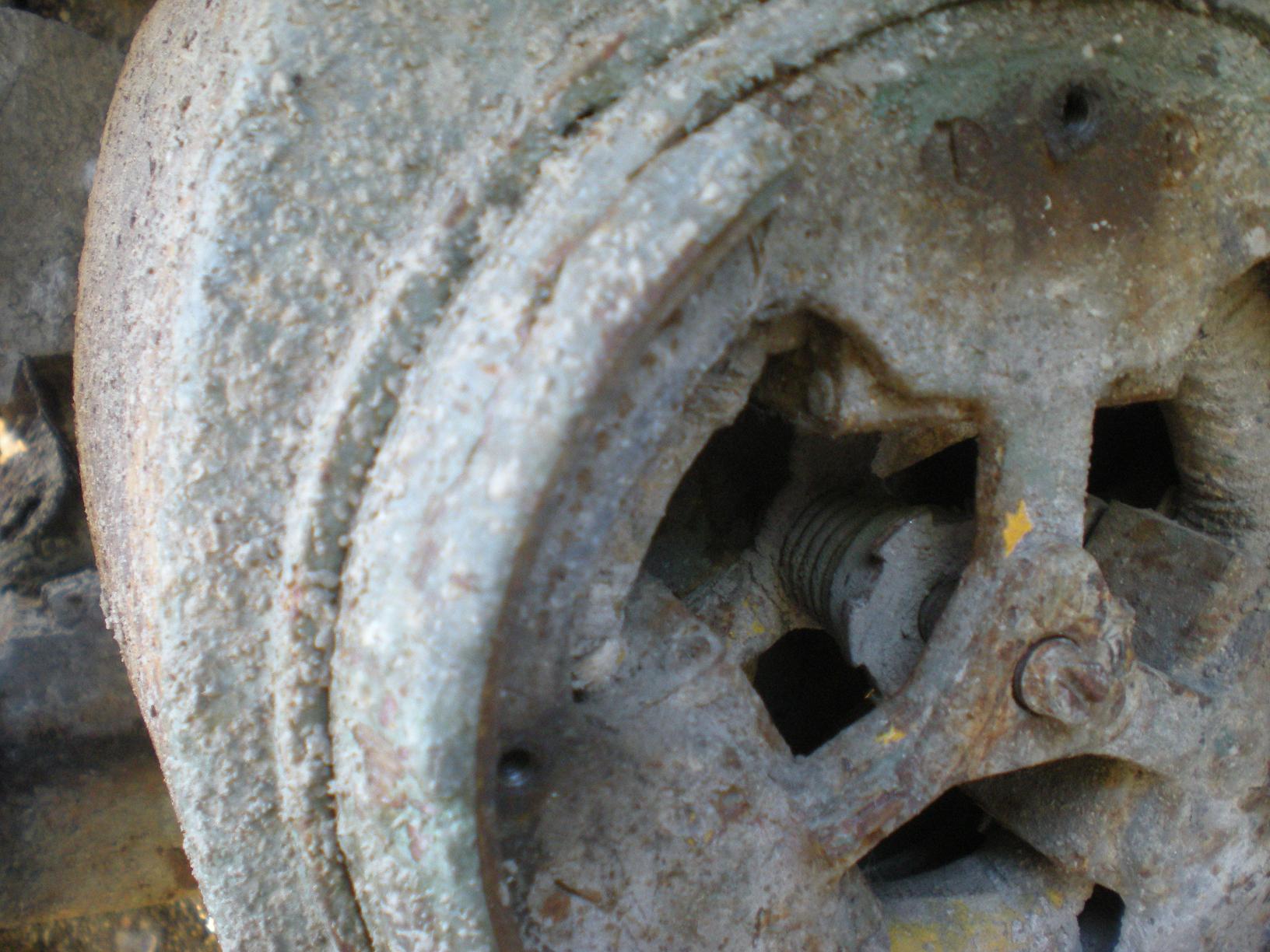

Je to 250 litrova miesacka ovladana tlacitkami.Uz som tu asi nieco do nej zhanal,neviem to najst.
Potreboval by som popis nastavenia (NAKRES)tejto elektromagnetickej brzdy. Ja som to asi na desiaty pokus skusmo nastavil.Rozobrate som to uz pred asi 20 rokmi mal ,ked to tiez nefungovalo,ale si presne nepametam to nastavovanie.Rozobrat to nechcem,lebo ta priruba zo zavitom co to drzi je na tri kusi zlomena,a aj vtedy som ju ledva zakrutil spat.Ked nebol cas to nastavovat a muselo sa dalej makat ,tak som to riesil tak,ze som pribrzdil motor kde je bubon s lanom hrubym drevom.Moze to robit len ten ,kto dobre pozna ,ako miesacka funguje!
Dam aj obr.Vdaka Cav.

Jestli mne zrak neklame , tak je tam vidět pružina , kterou udržuje ve stlačeném stavu matka s výstupky a ven ti čučí výstup na šroubovák . A pokud ta brzda jen málo brzdí a elementy nejsou zbroušené tak , že by to sedělo na dorazech , tak by mělo stačit tu matku zašroubovat , aby byl větší tlak na obložení brzdy . Ovšem zatočit matkou asi bude problém . Vypadá to , že to bude zarezlé ...

Ahoj,ono sa to bud to oblozenie opotrebovalo, teda zodreli po tolkych rokoch trecie plochy,alebo rozstelovalo,alebo je tam bordel a nedosadne ako ma.Je to velmi citlive na nastavenie tym srobom aj pruzinov!Srob sa toci ,problem ja ale kolko presne a ktorym smerom potocit,ako napruzit pruzinu.Kusok ked som potocil zle srobom alebo pruzinov bol problem, motor nevladal.Moze sa to zdat jednoduche,ale verte mal som s tym probel!Mal som to davnejsie rozobrane,teraz miesacku potrebujem na dlksi cas,bojim sa to rozobrat ,ze prirubu nezakrutim.Teraz som to skusal nastavit sam len tak skusmo a podarilo sa na stastie.Ono je dobre vediet o tom stelovani viac,napr:aka ma byt vola medzi segmantmi,sila pruzenia.Inac je probem ,a miesaca sa neda riadne pouzivat,iba ak tak ako sam napisal!Musi to robit len skuseny clovek,inac zbehne lano do zetazi ci inde a moze odtrhnut motor!Po nastaveni to bolo raz aj dobre, druhy uz nie!Teraz to ale funguje.Diky za ochotu,Cav

Viete co je zaujimave,ked som prikrutil vcera pred betonovanim vonkajsiu ochrannu mriezku, tak to zase nefungovalo .Sroby by to nemali robit,nie su dlhe,nemali by sa po dokruteni opierat o cievku ktora je za nimi.Su to z tadial sroby,musim zmerat pre istotu dlzku dier .Musel som ju dat dole, aby to zase fungovalo.Stelovat som to nechcel,aby sa to zase nepo....!Zaujimave ,ale je to tak.Cav
