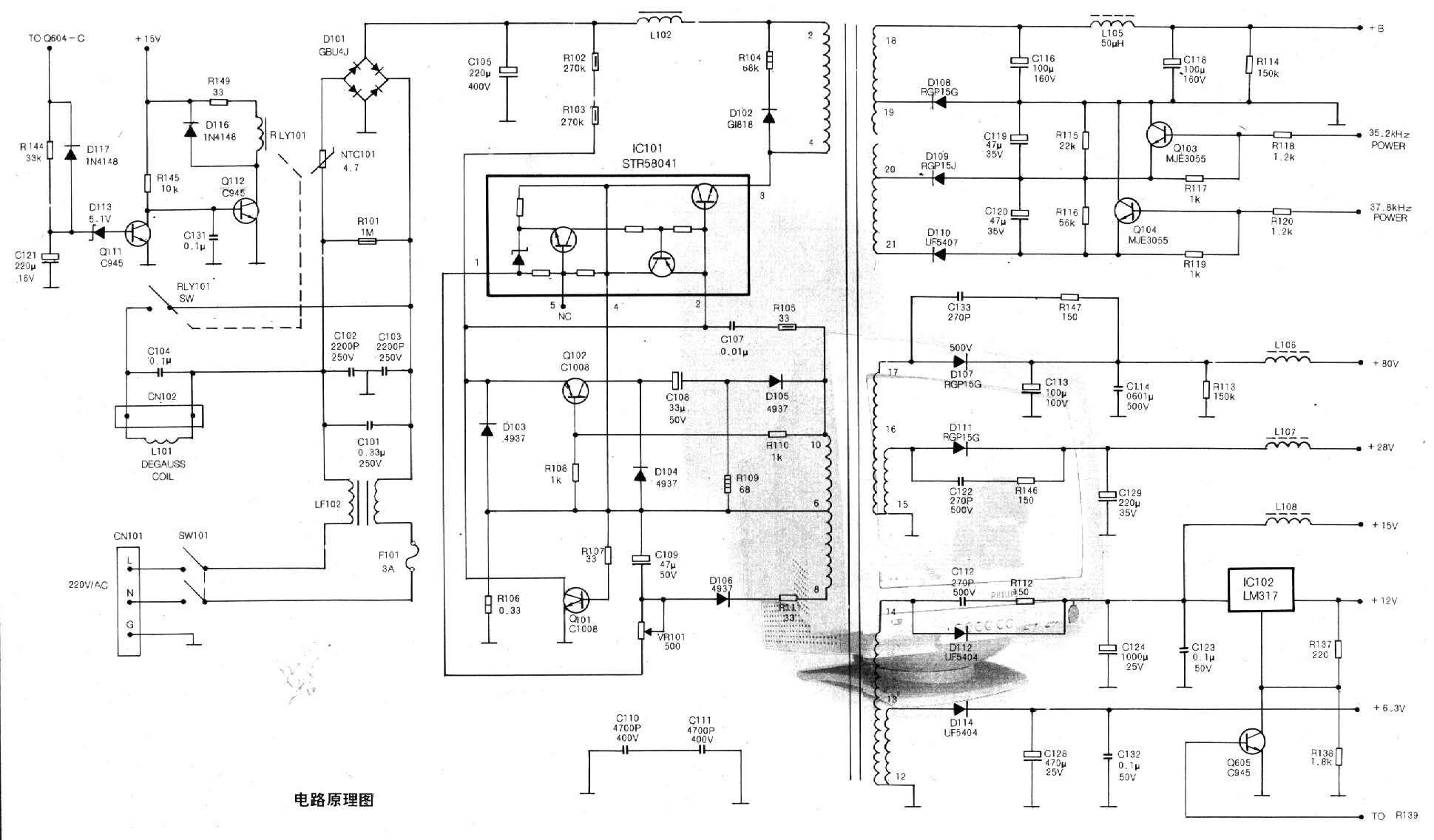

Zdar našiel som len od 472p skontroluj podľa vyvodov či to nepasuje.
(199.08 KiB) Staženo 167 x

Bohužel tohle nepasuje.
U tohohle IO jsou PINy zapojeny následovně:
1 --- OUT (kolektor spínacího tranzistoru)
2 --- GND
3 --- UCC (jednak před 2 odpory 270k na +320V, pak přes diodu přichází napájení z vinutí trafa)
4 --- je přizemňována přes optočlen
5 --- kondenzátor proti GND.

Niečo podobne je v tomto Liteone
PWR liteon C1770.pdf
(96.36 KiB) Staženo 155 x

Poslední slova před smrtí - Tam není víc jak 12 voltů.

Jo vypadá přesně stejně, jen na tom mém je nahoře napsáno SO237 místo SO425.
Ani DP502 jsem nenašel v Datasheetech.
Bohužel prodejce nemá žádný odkaz na Datasheet, abych mohl zkouknout jestli jde použít. Ale zas to není tak drahéabych to nezkusil.
