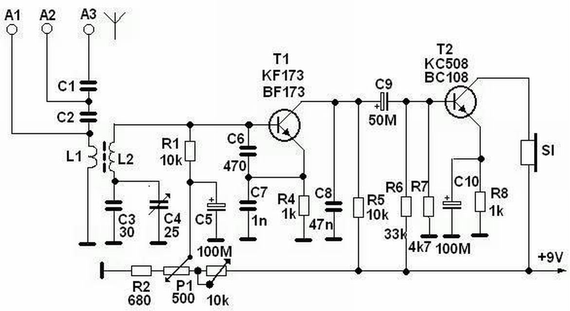

#12 Příspěvek od ok1hga »
do sz nejde vložit obrázek, tak ti ho dám sem . . .
(71.58 KiB) Staženo 134 x
