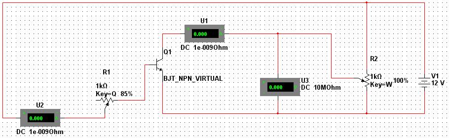

Ahoj, podle této předlohy sem realizoval toto zapojení. Ovšem jakmile s poťákem R1 hejbnu z 85 na 80% (s R2 ze 100 na 95%, a hejbatt mohu jen po pěti procentech), tak mi to vyhodí chybu simulace.
Mám nějakou chybu v zapojení?

To zapojení by v reálu mohlo znamenat pro ten tranzistor rychlou smrt. Stačí R2 vytočit tak, aby na C tranzistoru bylo 12V (i méně) a R1 nastavit na trochu větší proud. V reálu bych mezi R2 a +12V dal odpor, přes něj by tekl maximální proud o něco nížší, než má tranzistor maximální Ic.
Možná že ta cyba simulace vzniká jako důsledek odpálení toho virtuálního tranzistoru :D

Zmenšením R1 zřejmě překročíš dovolený proud bází toho tranzistoru (Značí se Ib nebo Ibe a teče mezi bází a emitorem). Skutečný tranzistor by shořel, nebo alespoň topil.

Máš to blbě, aby simulátor něco rozumného s běžnými parametry tranzistoru naměřil, musel bys zadat R1 cca 100k až 1M.

A až to uděláš, zadej taky nějaký rozumný vnitřní odpor těm ampérmetrům U1, U2. Třeba pro začátek 1 kΩ. Co myslíš, že asi naměříš na odporu 1 nΩ?

Hmm, teď mi vypadlo, u kterého MP požadujeme velký, a kde naopak malý vstupní odpor.
Malý asi u ampérmetru.

Já si to pamatuju podle toho, že vstupní citlivost měřáku (ať už analogového, ale i digitálního) je většinou kolem 100mV, i méně. Takže pokud s ním chci měřit napětí, musím dát do série hodně veliký odpor, aby mi to napětí snížil (předřadník).
Pokud chci měřit proud (úbytek napětí na odporu - bočníku), tak je žádoucí, aby tento měl co nejmenší odpor, aby co nejméně ovlivniol zbytek obvodu.

To si pamatuješ správně. Ale i to "malý" má technické meze - musí taky něco ukazovat. Nula je ti platná jak mrtvému zimník.

Zkus si vypočítat hodnotu R1 pro Ib=45uA(R1min) a pro Ib = 15uA(R1max) viz. zadání příkladu, tak zjistíš v jakém rozsahu se může měnit hodnota R1.
Pak do série s R1 zapoj odpor s hodnotou Rmin a R1 = (Rmax - Rmin).
Vzpoměň si(nebo najdi), jak to vypočítat.
