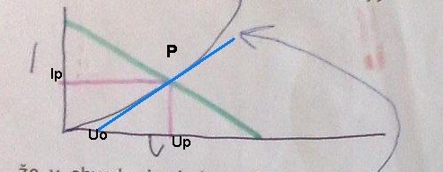

Podle spodního obrázku, sklon té od oka zakreslené přímky je dán tečnou ke křivce v bodě P. Takže rovnice přímky určené dvěma body bude
i = (u - Uo) · Ip / (Up -Uo) ;

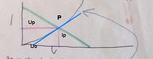

Dobře, tak mě prosím naveď, nebo pouč, kde se o ní něco dozvím.
A Bernarde, když jsi prohodil ty hodnoty (k mojí ose U jsi dopsal Ip, a naopak) tak to znamená, že já je mám popsané chybně?
Linearizace.jpg- (19.57 KiB) Staženo 102 x
Hele, pracoval jsi někdy s pravítkem (tedy za střízliva)? Máš místnost. Na podlaze leží koruna. Chceš popsat její polohu tak, že udáš dvě čísla:Fredy00 píše:To je zajímavé, že Ip je délka vodorovné úsečky, ale přitom to napíšeš k té svislé.
1. říká, kolik centimetrů je daleko od levé zdi,
2. říká, kolik centimetrů je daleko od přední zdi.
Aby se ti to lépe odečítalo, tak si na tu podlahu hned u zdi namaluješ stupnice.
A je snad jasné, délku které čáry odečítáš na které stupnici, ne?
