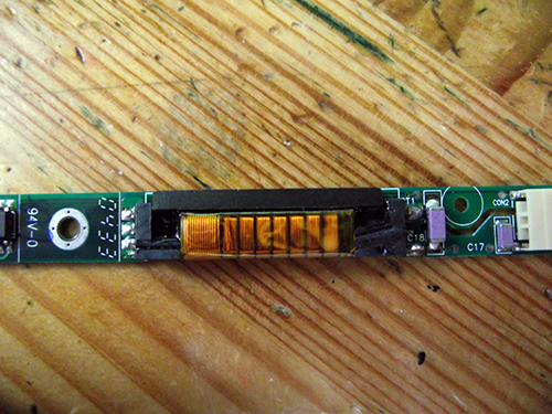

Při rozebírání monitoru z notebooku jsem narazil na tuto součástku.
Je to nějaká cívka nebo co. Nevíte náhodou k čemu slouží? Díky

Vypadá to jako vysokonapěťový transformátorek pro napájení zářivkových trubic pro podsvícení displeje. http://www.asia.ru/images/img/61415/CCFLInverter.JPG

Jo, je to měnič pro CCFL (de facto zářivka bez žhavení).

jo, díky myslel jsem si to :)

daavid píše:myslel jsem si to :)
POZOR !
když to funguje, dost to kope !

a znáte někdo jak to zapojit?
Totiž na jedné straně jsou 2 "drátky" a na druhé jsou tři. :)
díky

daavid píše:a znáte někdo jak to zapojit?
a není to málo . . . ?

No tak na jední jsou čtyři a na druhé jsou 2, spletl jsem se :)

No víme jak to zapojit. :D A neboj nekope to - vypaluje to jen díry v kůži :D

rezis píše:No víme jak to zapojit. :D A neboj nekope to - vypaluje to jen díry v kůži :D
A kam se tedy zapojí primární a sekundární obvod :)

Tak na takovou otázku je dost složité odpovědět. navíc otázka z mé strany zní - co s tím chceš dělat - co od toho očekáváš? Ona je to dost specifická věc...

Zdarec, Když jsem z nějakýho starýho laptopa vydoloval měnič pro ty zářivky, tak chtěl kromě napájecího napětí ještě jedno napětí, co ten měnič zapínalo a další, co určovalo intenzitu světla trubic.. Všechno se dalo vysledovat z přívodních káblíků.. (jas a kontrast byl nastavován potenciometry). Navíc ten displej uměl jen "svítit", tak jsem si ty napětí pěkně oměřil.. Tak fajn, chvíli jsem si zasvítil, pak mi křupla ta trubička, protože bez uchycení je pěkně křehká a pak to celý šlo do šrotu.. Líp se "hraje" s podsvětlovacíma trubicama do PC, nebo ze skenerů, kde bývají ve víku, nebo v hlavě.. Nemají ochranu, takže se dají "provozovat" jako zdroje VN o nízkém výkonu a vysoké frekvenci.. (hrozí probití sekundárního vinutí při chodu bez zátěže)..

Ak sa chcete pohrať s výbojkou CCFL z monitora, tak je ju dobre zastrčiť do dutiny kúska krytiny Lexan tak, aby nevytŕčal ani jeden koniec. Do tej dutiny sa po malej úprave dá zasunúť aj s hliníkovou vaničkou, v ktorej je tá výbojka pôvodne umiestnená na okraji monitora. Do jedného kúsku Lexanu zvyknem zasunúť obidve výbojky vedľa seba a napájam ich z pôvodného invertora.

Jedna strana jsou tedy 4 piny. zem, napájení (8-20V podle zdroje), on/off 0/3.3V a řízení jasu 0-3.3V tedy typicky takto nějak, piny je třeba vysledovat. Výstup popisovat nemusím.
