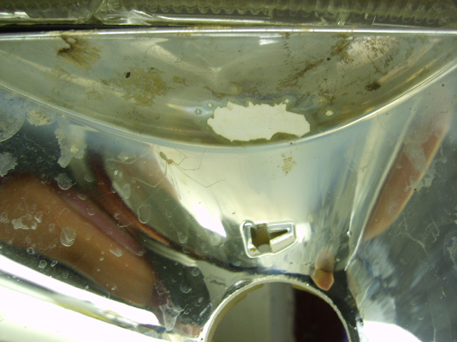

-klasické svietenie dost vypaluje paraboly, hlavne ked máš H4ky a svetlo sa má odrážat od hornej časti paraboly ktora sa dennym svietením dost vypaluje,
-ked máš H4ky tak sa tým šetrí vlákno stretávaček,
-klasickým svetlom cez den svieti aj palubovka, zadne svetlá a SPZ
-predpokladaná niekolkonasobná životnost halogénky[/img]
S6005991.JPG- Ilustračná fotka, takto vyzerá parabola, ktorú som nedávno menil na mojom aute
- (195.46 KiB) Staženo 125 x
A kutilmile - nelituju tě
petr1991 píše:-klasické svietenie dost vypaluje paraboly, hlavne ked máš H4ky a svetlo sa má odrážat od hornej časti paraboly ktora sa dennym svietením dost vypaluje,
tak to si musel mít nějakej shit, mám 13 let starý auto s H4 a nikdy jsem to měnit nemusel a ani nevím o nikom, komu by se toto dělo
