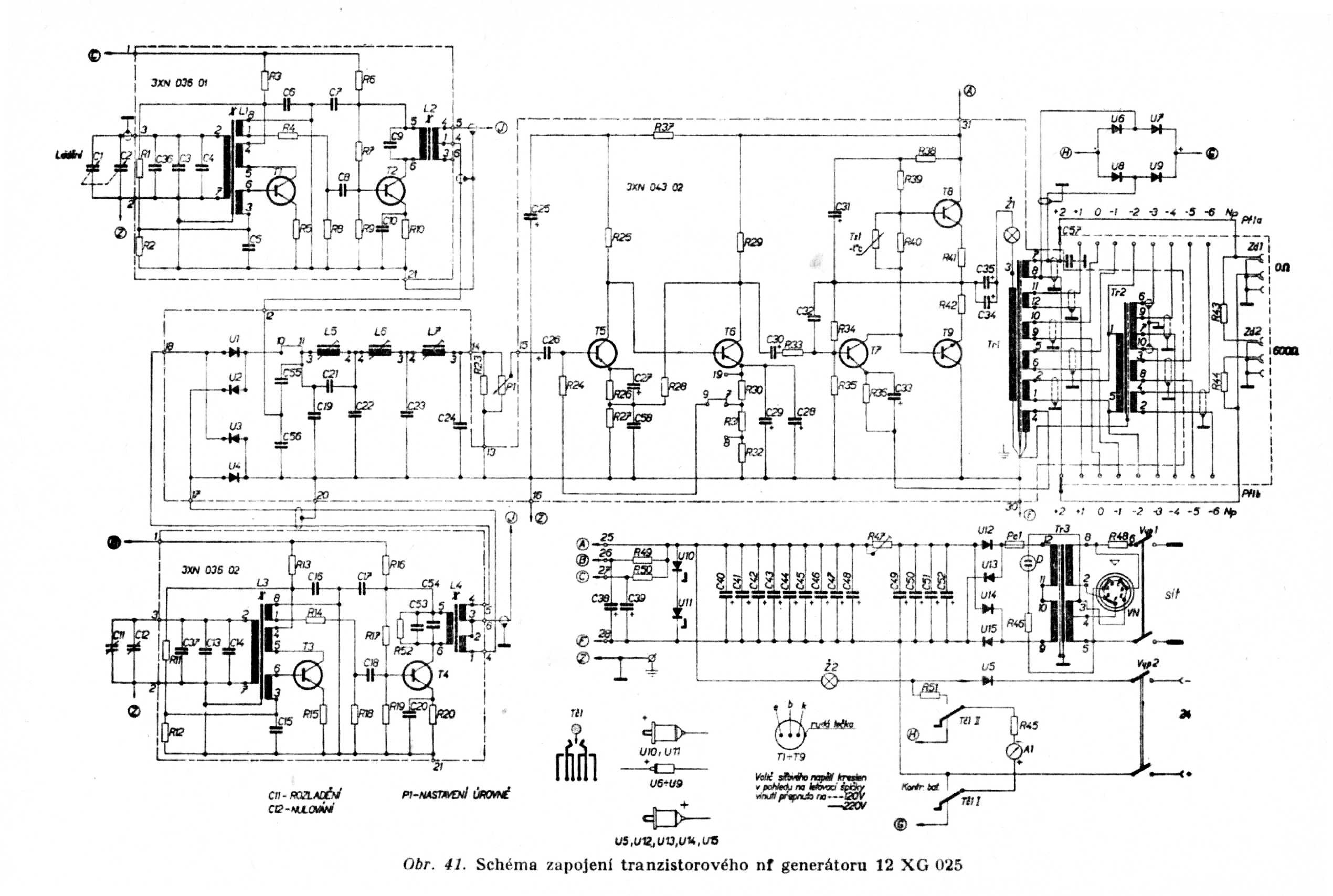

Schéma je přece normálně na netu: http://www.zewel.tuliscz.com/meraky/str ... 2XG025.ZIP

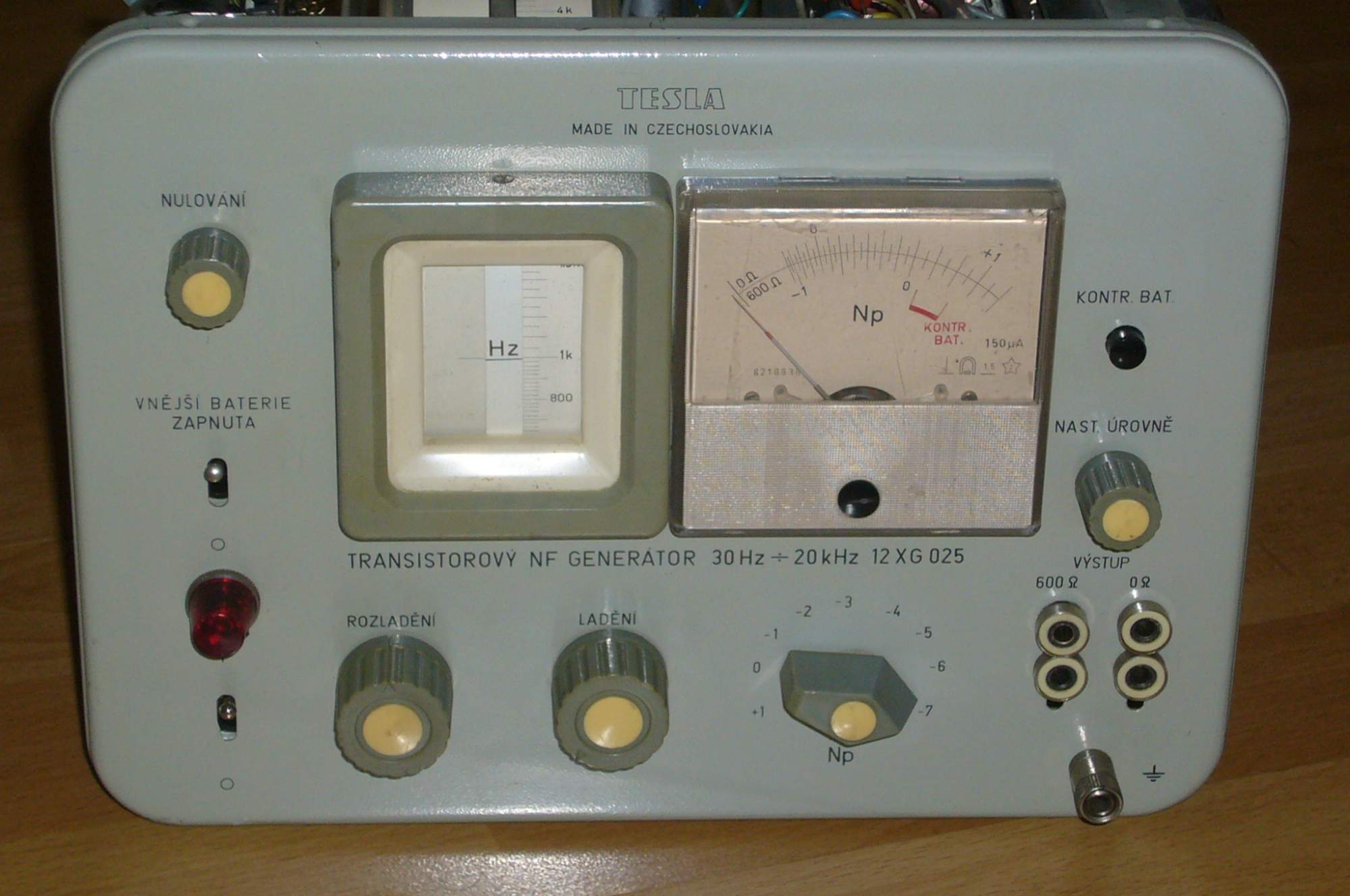

#3 Příspěvek od ok1hga »
slušné fotky
http://geigy.rajce.idnes.cz/NF_sinus._g ... _az_20kHz/
postup nastavení:
1. knoflíky "ladění" a "rozladění" nastavit na nulu
2. knoflíkem "nulování" nastavíš "nulový zázněj", poznáš to podle rychlého spadnutí výchylky měřáku na nulu . . .

Je ten spakovaný zedeho soubor funkční? Mě ty obrázky, po rozbalení RAR-em, nejdou spustit.
Dotaz zněl na přístroj 12 XG 036. Odkazujete však na 12 XG 025.
Edit: tak dnes už to po rozbalení funguje, včera se mi soubor nestahoval celý.

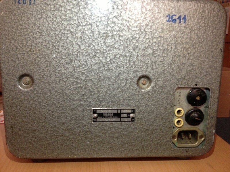

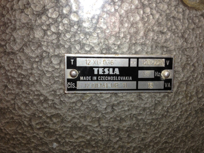

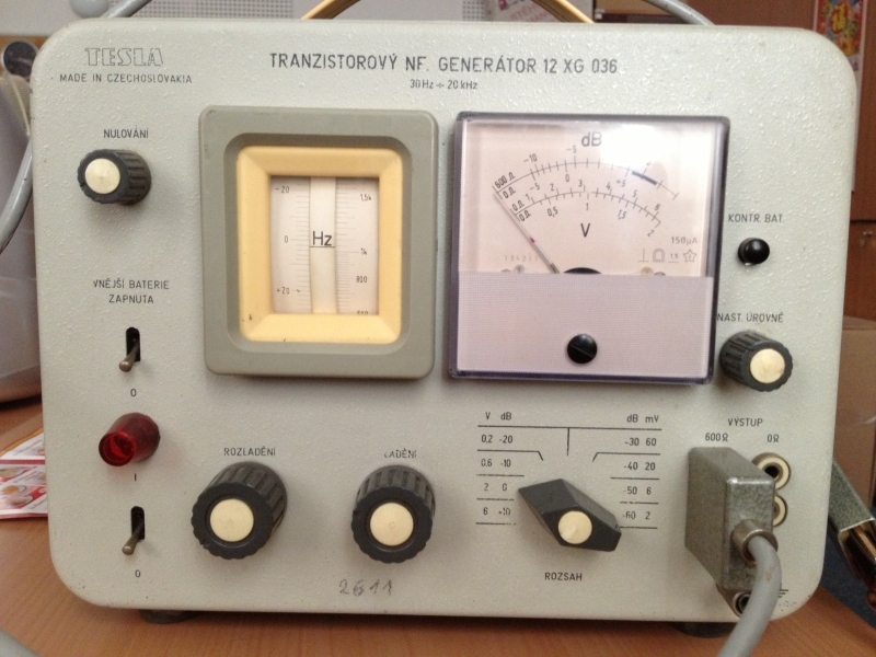

#9 Příspěvek od akryx »
Dobry den,
tak bohuzel razitko tam neni, ale vim jeste o jednom generatoru, zkusim se k nemu dopracovat a zjistit co a jak.
Jinak prikladam fografie.
Dekuji
(236.75 KiB) Staženo 266 x
(266.96 KiB) Staženo 293 x
(287.74 KiB) Staženo 358 x

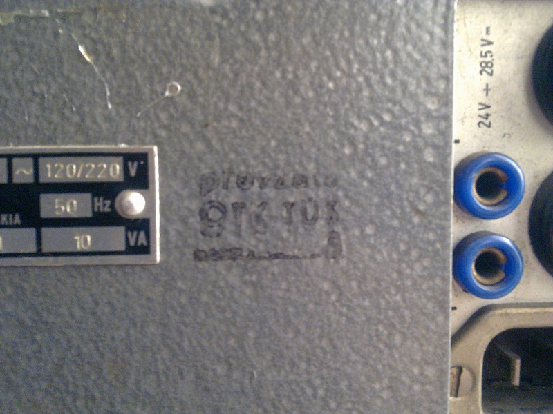

A mam tu slibeny 2. kousek generatoru. Jeste jsem ho neotevrel ani nezapl, ale bude potreba poresit nulovaci regulator. No a na zadni strane razitko vedle napajeni - viz obrazek.
(182.21 KiB) Staženo 318 x
