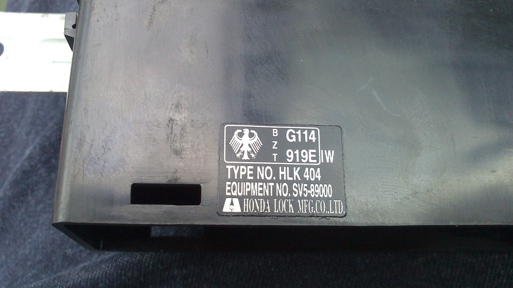

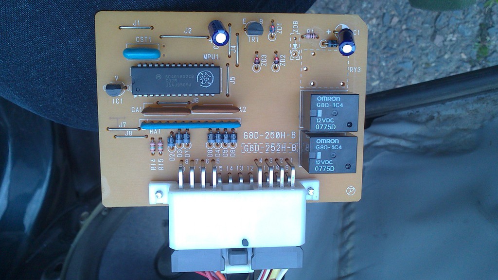

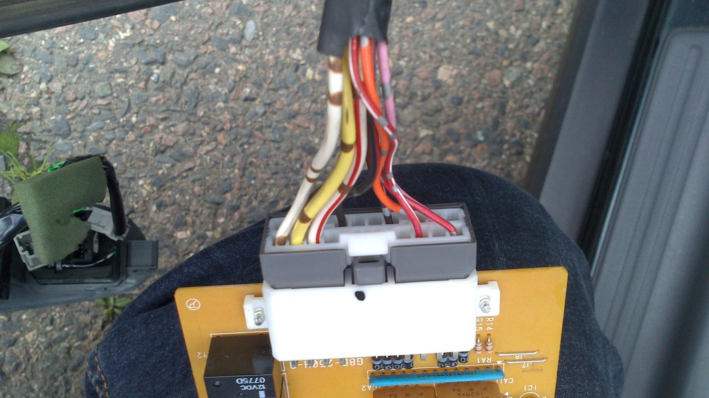

brašulovi odešla jednotka dálkovýho centrálu (IR), co se nachází ve dveřích u řidiče, tak si pořídil no-name centrál ovládanej rádiově, kterej tam chce ode mně zapojit, jenže nevím, jak na to. Bohatě mi bude stačit znát zapojení konektoru vedoucího k jednotce.

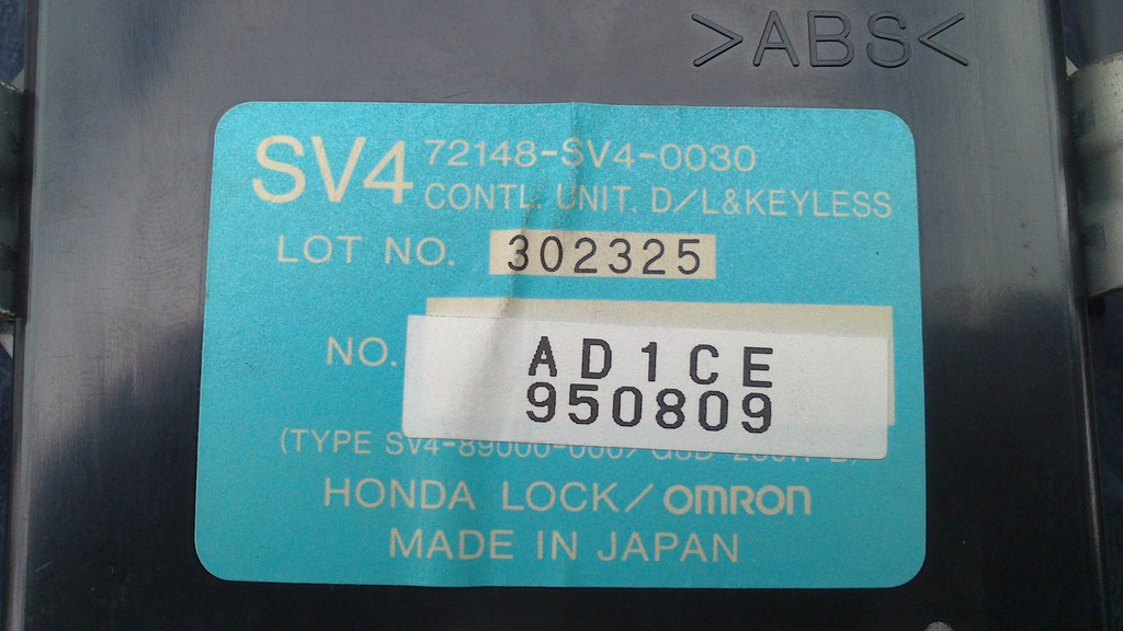

DSC_0230.jpg- Původní jednotka
- (138.25 KiB) Staženo 121 x
DSC_0229.jpg- Původní jednotka - MotorVolá
- (138.08 KiB) Staženo 132 x

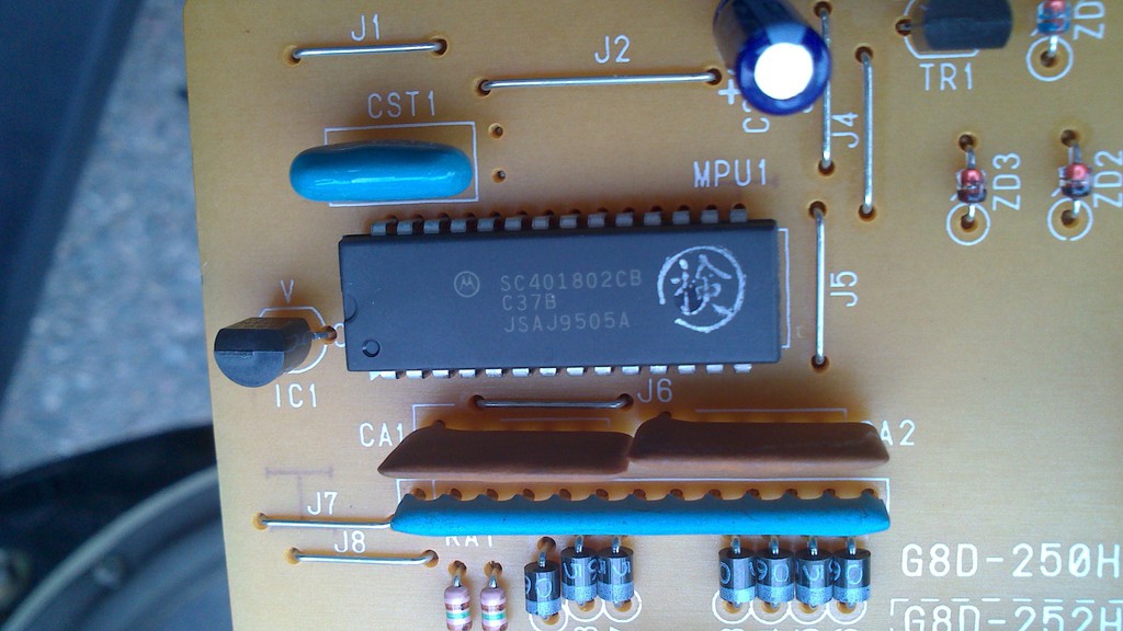

DSC_0228.jpg- Původní jednotka - DPS
- (168.1 KiB) Staženo 105 x
DSC_0227.jpg- Původní jednotka - konektor
- (152.31 KiB) Staženo 107 x

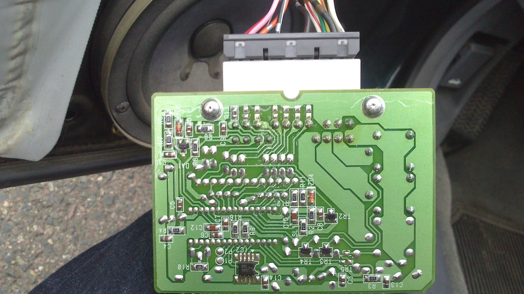

DSC_0226.jpg- Původní jednotka - DPS
- (149.12 KiB) Staženo 111 x

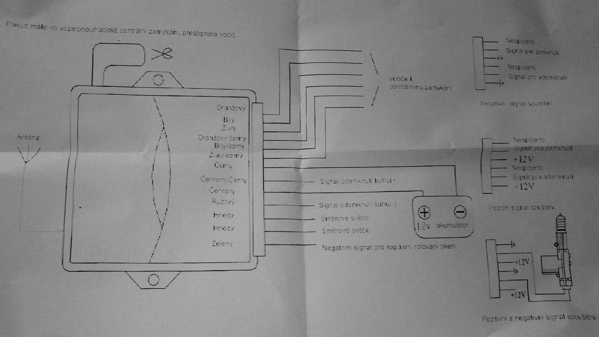

DSC_0211.jpg- Schéma připojení náhradní jednotky
- (291.72 KiB) Staženo 135 x

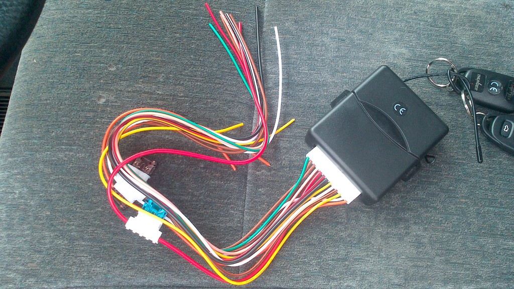

DSC_0209.jpg- Náhradní jednotka
- (259.58 KiB) Staženo 105 x
DSC_0231.jpg- Původní jednotka
- (120.18 KiB) Staženo 108 x

30-(+pól) silný bílý
31-(-pól) silný černý
Motorky centrálu:
žluto-červený
bílo-červený
Spínač zámku(odemčeno/zamčeno) dveří řidiče:
přepínací kontakt pravděpodobně přepínací zelený vodič (v ř.j. spojen s kostrou) k některému z ostatnch slabších signálových vodičů. Tedy do přepínače vedou tři vodiče. Zjistit buď podle toho kam vedou kabely nebo měřením při odemčených/zamčených dveřích.
K zapojení nové jednotky: stačí připojit silové napájení a motorky centrálu a už to bude fungovat na DO. Při připojení i přepínače dveřních zámků bude reagovat i na odamčení/zamčení klíčem.
Ještě drobná poznámka: je možný, že v řidičových dveřích nebude motorek centrálního zamykání, protože soudruzi počítali, že se tyto dveře budou vždy otevírat klíčem. Alespoň já jsem to tak na své hondě(jiný typ) měl.
