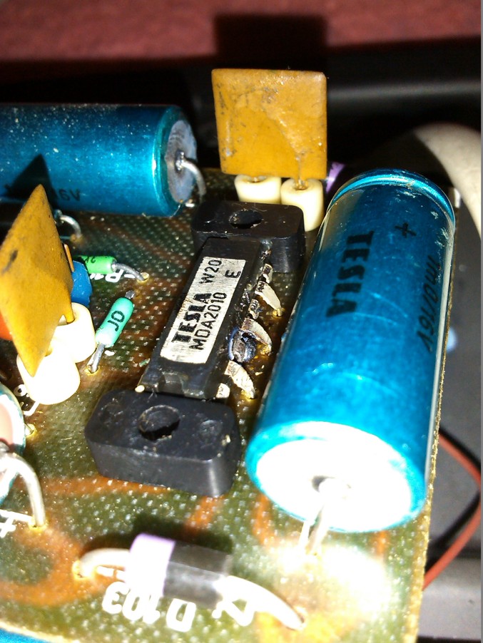

Dostal se mi do rukou gramofon Tesla nzc 300, ze kterého se po zapojení do sítě vyvalil dým, po otevření jsem zjistil, že se kouří z plošného spoje v zesilovací části. Nějak nedokážu určit ve které části se vlastně záhada vyskytuje. Jestli je problém přímo v plošném spoji, nebo v nějaké součástce kolem. Přikládám fotku spoje, kouřil celkem dlouho, tak asi bude hotovej.
IMG_20130527_194517.jpg- Spoj

Jestli se v tom nevyznáš, tak nemá cenu něco dál radit a svěř to někomu znalýmu
usualboy píše:Myslíš, že musí bejt nutně v čoudu? Nebo je nadeje, že po výměně elytů normálně pojede?
podle tvého popisu a podle obrázku je na 100% v háji to MDA2010 !
jinak to byl celkem prodávaný stroj . . .
tady máš schéma . . .
. . . vem měřák a měřit !
vyměnit elyty opravdu nestačí . . .
- frantajetel11
- Příspěvky: 1922
- Registrován: 13 lis 2008, 00:00
- Bydliště: Kladno
- frantajetel11
- Příspěvky: 1922
- Bydliště: Kladno
Samozřejmě nejdřív opravit bez brouků!!! A vyměnit OBA
Ty velký elyty (TExxx, TFxxx) odcházely velice výjimečně. Spíš bych se zkusil zaměřit na C101- pokud jsou tam zelené nebo oranžové plasťáky, rychle vyměnit.
A potom při oživování to zkoušej přes žárovky (do každé větve napájení jednu)- použil bych 12V/10W nebo ještě lépe 24V/10W.
frantajetel11 píše:A taky to nemusel odsrat sám...
alo jó, nic dalšího tam nemusí být vadné . . .
tihle brouci odcházeli i při zapojení špatných repráků(s blbou impedancí) a někdy i při odpojení zátěže při puštěné muzice.
stačila jen malá napěťová špička a bylo "hotovo" . . .
MDA2030 byly taky s.r.a.č.k.y, ale proti MDA2010 byly skoro nezničitelný . . .
Je tam popsáno, jak té stoprocentní skáze předejít.
