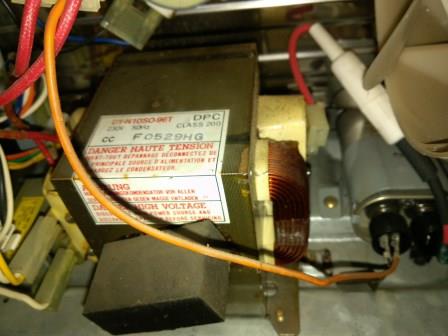

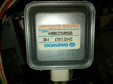

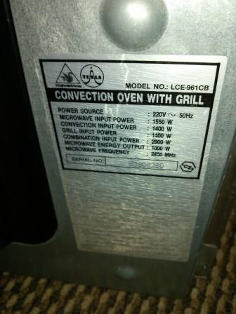

Zdravím Vás! Prosím o radu. Syn má tuhle mikrovlnku která zhruba po 90ti vteřinách provozu mikrovlnného provozu vyhodí jistič. Má s touhle závadou někdo nějaké zkušenosti o které by se mohl podělit?
Trafo je studené, magnetron horký. Možná kond ale po dobu než vyhodí jistič tak normálně hřeje. Možná by se mohlo ještě zkusit vyndat slídovou clonu ale ta by to snad takhle ani nemohla dělat.
Za případné rady předem děkuji!
Zdravím! Kaca
Tak takhle bez slidove clony to dela taky a jistič tady je 16A a zkoušeno na dvou zásuvkových okruhach (2 různé 16A jističe)

Ano. Zkusím trafo naprázdno, diodu a svody na magnetronu.

Jojo. Všechno jsem udělal. Na malý výkon to udělá až za chvíli a na velký hned. Zkoušeno nezávisle na dvou jističích 16A. Jinak to po trošku delší době udělá i s odpojeným magnetronem, tak to bude asi s největší pravděpodobností trafo. No, nějakou divnou schodou okolností mám včetně magnetronu všechno náhradní a funkční. Jen čekám až syn přiveze mikrovlnku domů z jeho bytu a nebo odvezu náhradní věci k němu ale to všechno až o víkendu.

Ano. Děkuji Vám za rady! Jak psal BOBOBO, bylo to trafo. Po zapnutí ještě slídová přepáška ve vlnovodu. Je nějaká zašpiněná a indukuje se v ní napětí a jiskří. Dá se někde sehnat nová a nebo deska ze které by se vyřízla? Jo a ještě prosím jestli by někdo měl zbytečný skleněný talíř do téhle mašinky a nebo jestli se dá někde koupit nový. Hledal jsem ale nenašel.
