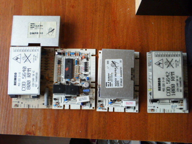

A mám prosím takový dotaz- kdyby jste mě poradili někdo. Jak zabezpečit, aby ty elektronické moduly co jsou v pračce se tak nekazili.
Já mám pračku a tam jsem měnil už asi tak pět elektronických modulů- teď ten poslední se projevuje že pračka se buben otáčí pouze jedním směrem.
U jiných elektronických modulů zase v průběhu praní začne pračka z ničeho nic odstřeďovat- prostě pere a ohřívá a z ničeho nic začne odstřeďovat, u jiného zase pračka v průběhu praní začne z ničeho nic vypouštět a zase napouštět- a vím že je to v těch modulech protože když jsem vyměnil je za nový tak pračka fungovala. Měnil jsem i programátor dvakrát a mám ještě nový jeden do rezervy, panel čelní atd.
A ještě jedna věc: to taky nemůžu nijak přežít- proč zůstavají v zásobníku na prací prášek zbytky prášku- snažil jsem se nevím jak to mám napsat i rozšířit otvory na vrchu té násypky- trochu to pomohlo, ale není to úplně dobré.
A ještě jsem zjistil, že když je pračka zaplá v zásuvce i když je vlastě vypnutá- kontrolka nesvítí- tak odebírá necelých 6 W- mám takový měřák do zásuvky- ještě nedávno nebrala nic a teď poslední dobu bere proud i když je vyplá- mám i jiné pračky a ty to neberou- zkoušel jsem je taky na měřák a mají odběr 0- čím to je?

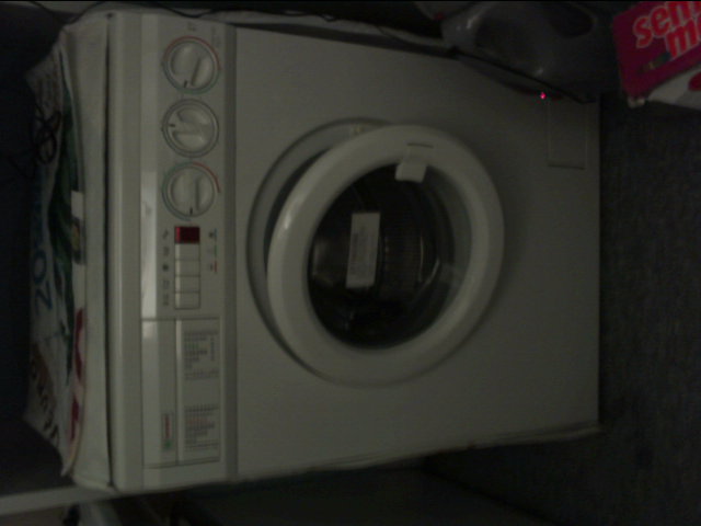

Záleží mě na té pračce- protože je hranatá a je to takový sběratelský kousek- a nehodlám ji měnit, já jsem vyměnˇoval i nový plášť.
Tak jsem se Vás chtěl zeptat, zda ty elektronické moduly lze nějak opravit- co to teda způsobuje že ty moduly odchází?- říkal jsem si i teď mě promiňte že možná plácnu blbost- kdyžtak se za to omlouvám, ale říkal jsem si že snad ty moduly jsou špatně chlazené- že by snad potřebovaly ještě dodatečný nějaký ventilátor? Nebo co já nevím
Dál jsem si říkal, že je ještě budu muset Víc kusů těch modulů nakoupit, protože již nebudou, nevím kolik jich mám ještě nakoupit do zásoby, nebo co mě navrhujete?
To není přece možné aby ty moduly tak odcházely. Teď co jsem ho vyfotil mě přišel nový modul, drahé je to jak sviňa skoro 1600Kč a úplně se bojím ho tam namontovat, že za chvíli zase znechne, ještě jsem si tak říkal- jestli to nemůže ýt třeba že tu pračku přeplním prádlem- zas tak tomu nerozumím- já vyměním nový modul, ale ten starý neumím opravit.

No ale tak co Vy byste potřeboval k tomu, aby se zjistilo proč ty moduly odchází- oni neodchází hned, ale až za nějakou dobu a každý nějak jinak, asi jsem blbej no, ale tady každý řekne kupte si novou pračku,
Tak co by jste prosím potřeboval k tomu aby se to zjistilo- motor jsemtam měnil nový- i u toho starého jasi jeden modul odešel- tak jsem koupil nový motor a dal nový modul- zas to několik asi dva roky šlo- je pravda, že já tu pračku asi přeplnuji hodně prádlem- další programec je tam měněný za nový další nový mám v rezervě, kondík rozběhový je tam taky vyměněný, tam jsou vlastně dva, vypouštěcí čerpadlo to není, ale funguje, taky mám nové do rezervy, hladiňák ten jsem tam taky měnil- ano přiznavám že jsem do něho rýpal- šteloval jsem aby pračka napouštěla míň vody, elektromagnetický napouštěcí ventil taky nový, termostat kapilární s peckou je tam taky vyměněný, pak fixní termostat 30C taktéž nový, topné těleso taktéž nové, kabeláž taktéž vyměněna, akorát mě ještě napadlo že jsem asi nevyměnil dveřní spínač, esteticky je jak nová, plášť jsem měnil, ovládací panel- podle mě si myslím že ty panely se přehřívají a zdechnou- že jsou to šmejdy- je to Ardo- Eurotech-ale je jak nová- žádný škrábanec, nic- prostě se mě design líbí tak já nevím.Ještě podotýkám že jsem koupil nový modul, ale zatím jsem ho do pračky nenamotoval- radili mě tu na foru, ať ho tam nedávámDěkuji za odpověď, nevím nevěřím tomu, že by mě někdo poradil- každý řekne to vyhoďte.
krásný dizajn hranatý z 96 roku- jak nová- nikdy bych nepřežil, aby ji opraváři odvezli na dílnu- to by ten plášť vypadal odrbaný

Ty moduly je jich celkem pět a každý má jinou závadu- jeden pračka z ničeho nic v průběhu praní začne odstřeďovat, druhý - buben se otáčí pořád jen jedním směrem, třetí- pračka v průběku praní začne vypouštět a napouštět vodu, čtvrtý zřejmě po přehřátí vy

Je třeba moduly předat kamarádovi elektronikovi , který by měl vadné prvky zjistit . Pracovní prvky (mimo motoru , pokud není indukční , pak též ) spínat pomocnými relaty . Potom by elektronický modul nebyl v podstatě výkonově zatěžován .

Dobrá tak píšete Vašemu kamarádovi všech pět modulů- já mám sice schéma a servisní manuál od té pračky, ale není tam schéma toho elektronického modulu. A co všechno musím vymontovat? A já teď mám nový modul- dal by jste ho tam a nebo počkal co se zjistí na těch vadných?
Mohl by se zničit i ten nový?

V ŽÁDNÉM případě bych tam ten nový necpal ! Naopak ten někdo znalý lehce na stole posoudí co je špatné . Takovou možnost má málokdo !

No tak Vám děkuji a co teda podle Vás tam odchází- nahovno jakési elektronické moduly je tam programec stejnak mechanický- jo a eště mě napadlo u jednoho modulu zas při odstřeďování kolísaly otáčky, když jsem zmáčkul 1000 otáček tak to kolísalo a co je potřeba k tomu aby se ty moduly zpravily- nebo je to na vyhození?nebo jak se to dá zjistit- já vá rady jsou drahé, šak já bych Vám i zaplatil a je k tomu jak píšete třeba celá pračka- já ty moduly mám vymontované-

Já nejsem servisák praček . Jen jsem schopen určitý segment elektroniky opravit . Zde nepůjde jen o to opravit desku - pokud tam budou jen spínací prvky , ty jsou dnes většinou levné , ale jak sám píšeš , tak desky odcházejí , takže tam bude nejspíše ještě jiná závada . A ta se nedá na dálku odhalit . Zkus toho člověka , co jsem ti doporučil . Až by jsi se neobešel , pošli SZ .

Pokud to není vlastnost tohoto typu pračky (to by se asi ozvali další uživatelé nebo by o tom věděli opraváři) hledal bych problém jinde, třeba nadměrně rušící elektromotor případně jiné silové obvody v pračce nebo rušení v elektrické síti.

Šak já mám celý servisní manuál- podle skadových čísel a čísel na pozicích jsou rozkreslené ty díly objednávám na to náhradní díly- já mám od všech eurotechů na originálním CDčku servisní manuály přímo od Fy Antonio Merloni z Itálie, a co to pomože, tam není z čeho je složený ten modul, tam je akorát schéma programce, elektrické schéma- tak já nevím co bych ještě měl k tomu potřebovat
