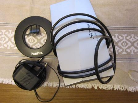

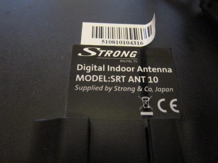

Zdravím!
Kamarád od někud přitáhl tohle že to už někdo nepotřebuje. Neptal jsem se kdo. Zvládne to 20 kM od Plzeňské vodárny vzdušnou čarou příjem televizního signálu tak aby to fungovalo? Já to redy zkoušel a nic ale nevím jestli vůbec funguje. Kolik má mít odběr ten zesilovač v ní? Ví to někdo? Má s tím někdo zkušenosti? Nebo to mám rovnou vyhodit? Bydlím u Kralovic okr Plzeň - sever a nejde na to ani Krašov. Na síto ano a na síto se zesilovačem v anténě 32 dB jde i ta vodárna. Tak co s tou Strongou?
Díky!
