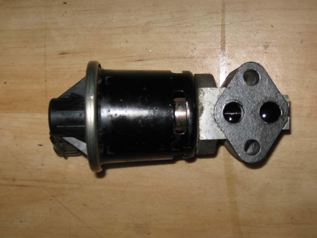

Já ho měl ted přes zimu odpojený , ale svítila mi kontrolka chyby motoru.
tím se ventil vůbec neotvíral. Auto jezdilo pěkně. Takže je to něco s řízením vracení splodin. Jinak když ho zapojím jde slyšet jak se hned po startu otevře. To by snad se měl otvírat s nějakým spožděním.
Tak jsem si ho vyfotil , tento tam mám.
(55.31 KiB) Staženo 111 x

Já udělal záslepku z konzervového plechu. Má tvar těsnění a jsou v něm jen díry pro šrouby pro přišroubování ventilu. Nic jiného jsem nedělal ani neodpojoval, ventil se může otevírat jak chce, ale nikam nic nepouští. Plech je sice slabý, ale drží a není nikde vidět, že by tam byl.
