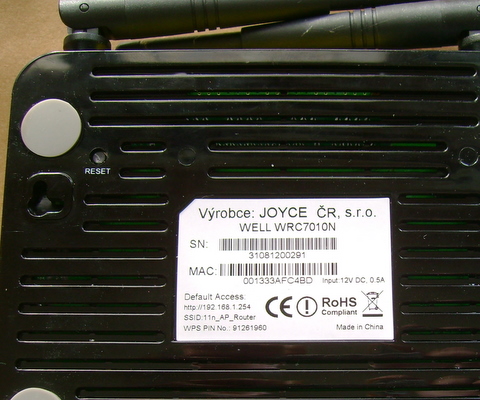

Zdravím přispívající . Byl jsem obdarován skoro novým routerem výšeznačky . Jako PCuživatel jsem zkoušel zprovoznit . V té níže uvedené tabulce nejsou první a čtvrtý řádek žádná čísla - žádné směrování ? . A na posledním listu je popsáno nastavení , ale nijak jsem se nedostal na nějaký návod-tabulku , ve které bych níže zmiňované pojmy našel . Za lamnávod děkuji . Dostanu se k tomu až večer . Děkuji

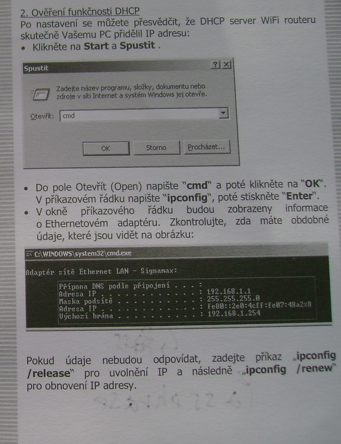

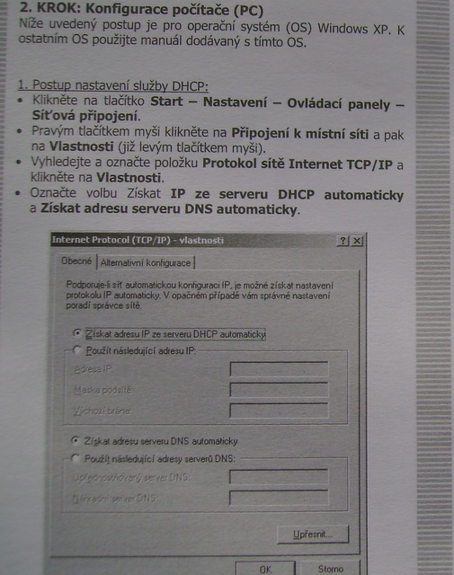

#6 Příspěvek od ZdenekHQ »
Router připoj k počítači, zapni si DHCP a do prohlížeče napiš IP adresu routeru.

#8 Příspěvek od ZdenekHQ »
Kdybys neposílal takový pidifotky, tak bych Ti možná i napsal, že to tam máš zatržený (je to v závorce). A nejspíš to i funguje, jen to správně propojit.

#9 Příspěvek od BOBOBO »
Nechtěl jsem vícero zasírat server ... Myslíš toto ?

#10 Příspěvek od ZdenekHQ »
Jo, napiš do prohlížeče 192.168.1.254

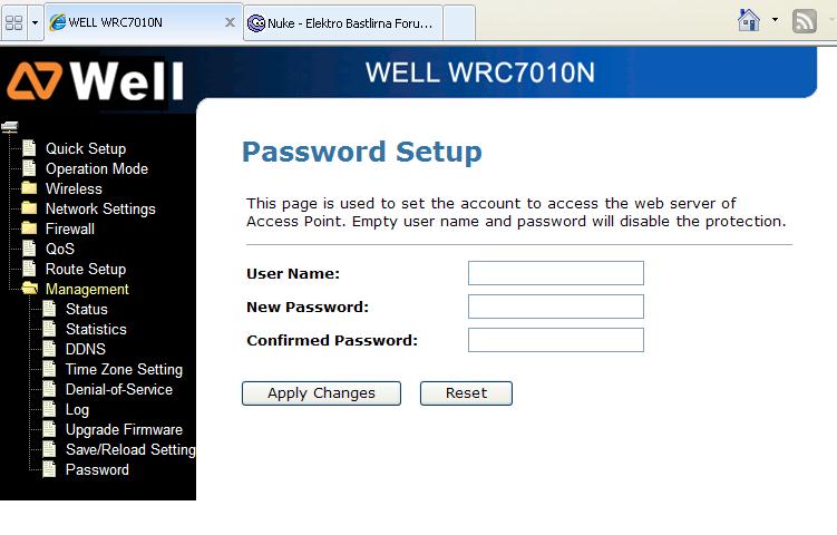

#13 Příspěvek od BOBOBO »
Je tohle stránka na nastavení hesla pro wifinu , pokud není , kde ji mám hledat ?

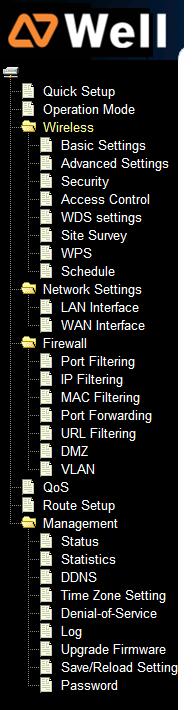

#14 Příspěvek od Eleman »
Ne to je stránka pro změnu jména a hesla pro přístup k routeru.
Nastavení hesla pro wifinu hledej pod Wireless - security. Ale projdi to postupně od Basic Settings.
