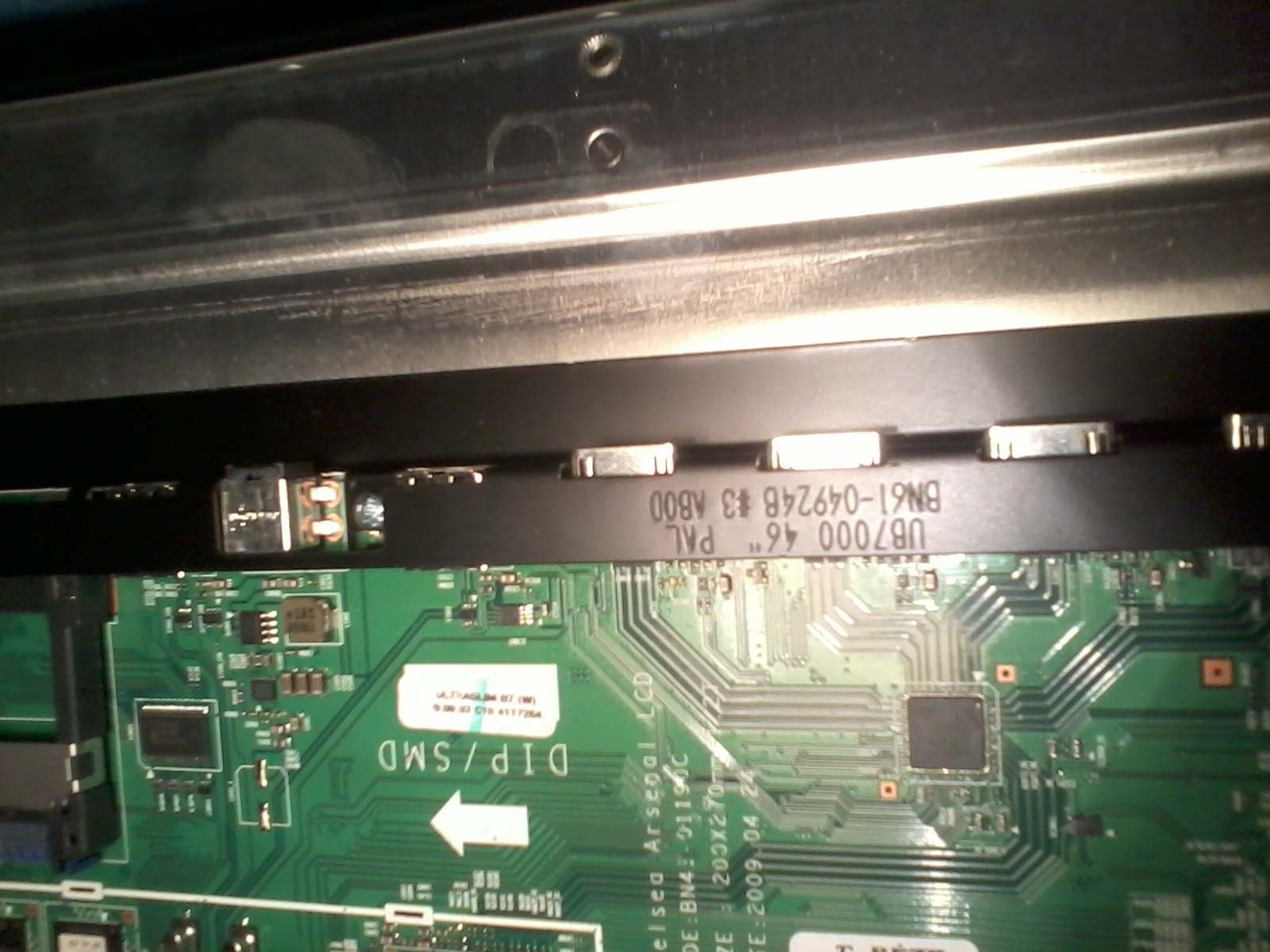

Takze napätia sedia ,ale strasne sa hreje IC ktory prepina HDMI vstupy.Asi by sa nemal.

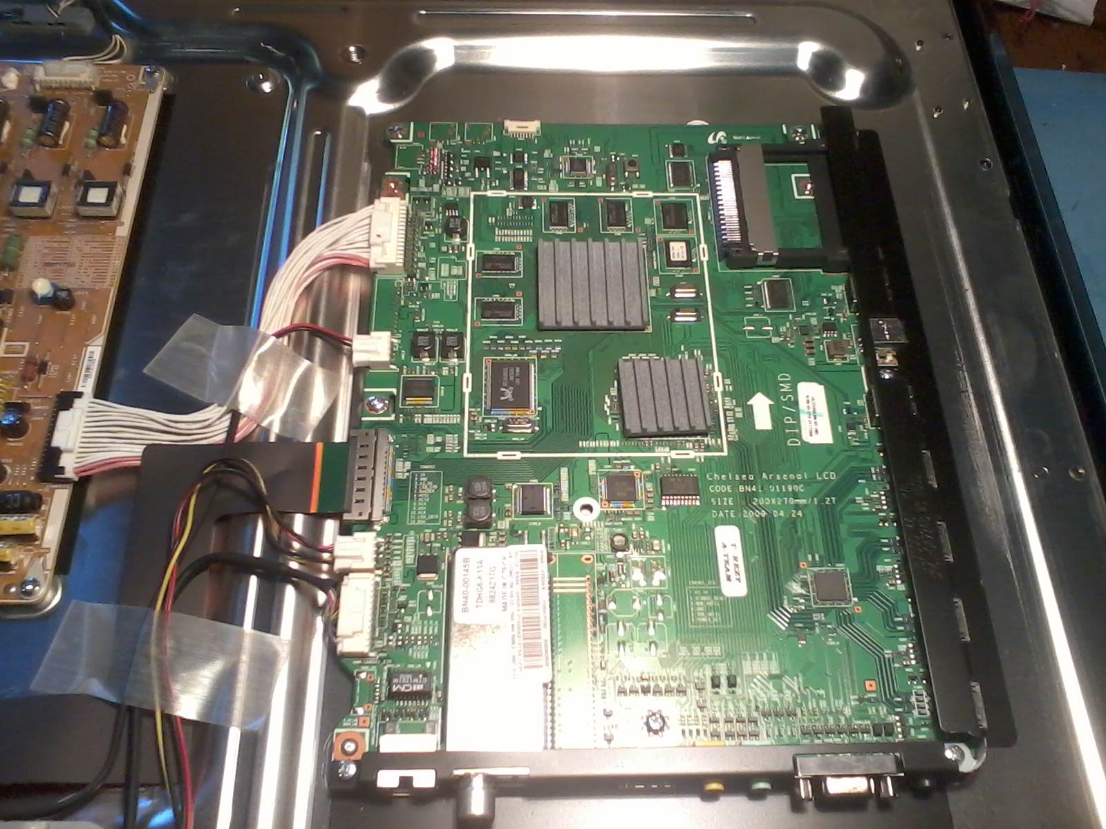

Neviete kde by sa dal zohnat tento AV MAIN modul?Sahy ho nemaju momentalne.A este otazocka ak ho aj kupim bude mat uz v sebe potrebny soft?Resp.nema niekto z vas doma pouzity a nepotrebny?Trebarz z TV so mala rozbytý panel?
(223.25 KiB) Staženo 115 x
(140.69 KiB) Staženo 97 x

Onkyo píše:Takze napätia sedia ,ale strasne sa hreje IC ktory prepina HDMI vstupy.Asi by sa nemal.
Tak ho vyhod von, ci sa nieco zmeni.
