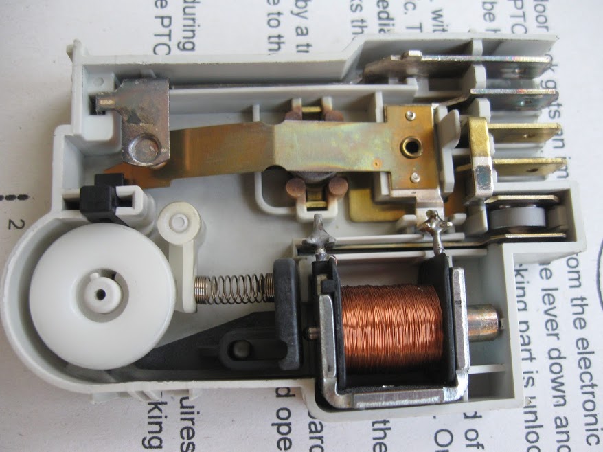

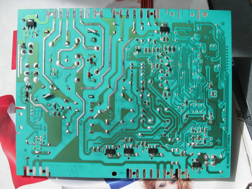

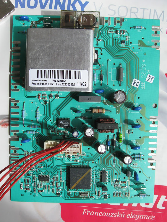

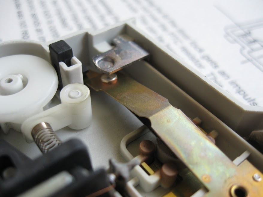

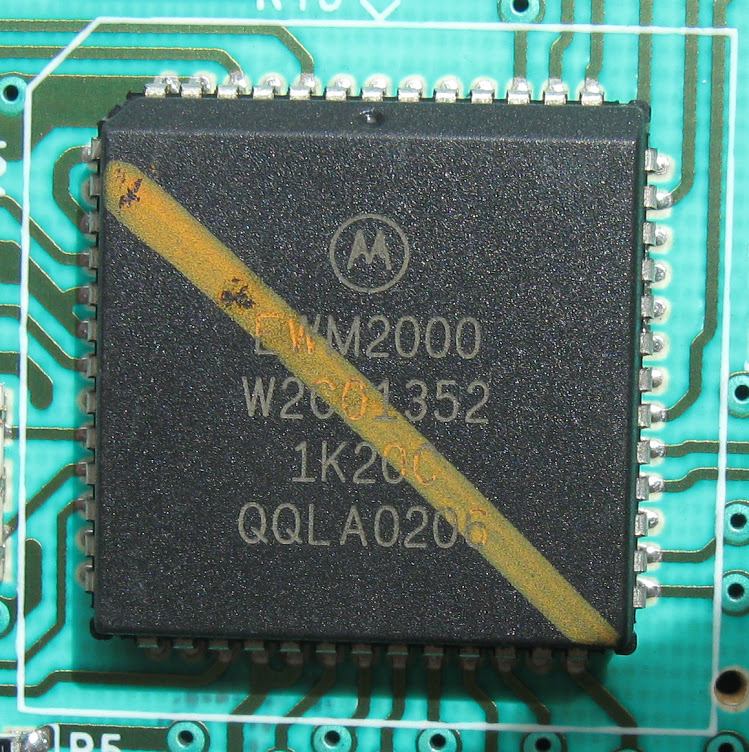

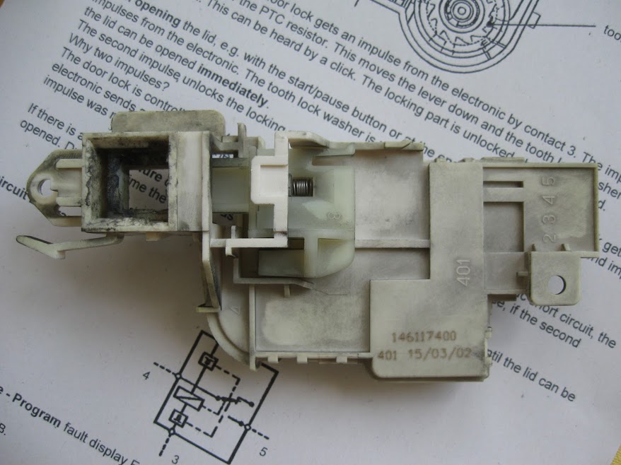

Fotky jsou zde.
Je tam možná procesor MC68HC705B32, který je celkem starý. http://www.telemaster.ru/auto/MC68HC05B4%20-%20705.pdf
EWT1050 main board02.jpg- (245.63 KiB) Staženo 135 x
EWT1050 main board.JPG- (189.16 KiB) Staženo 150 x
EWT1050 door lock03.JPG- (95.84 KiB) Staženo 132 x
EWT1050 door lock02.JPG- (60.67 KiB) Staženo 125 x
EWT1050 door lock.JPG- (98.26 KiB) Staženo 161 x
