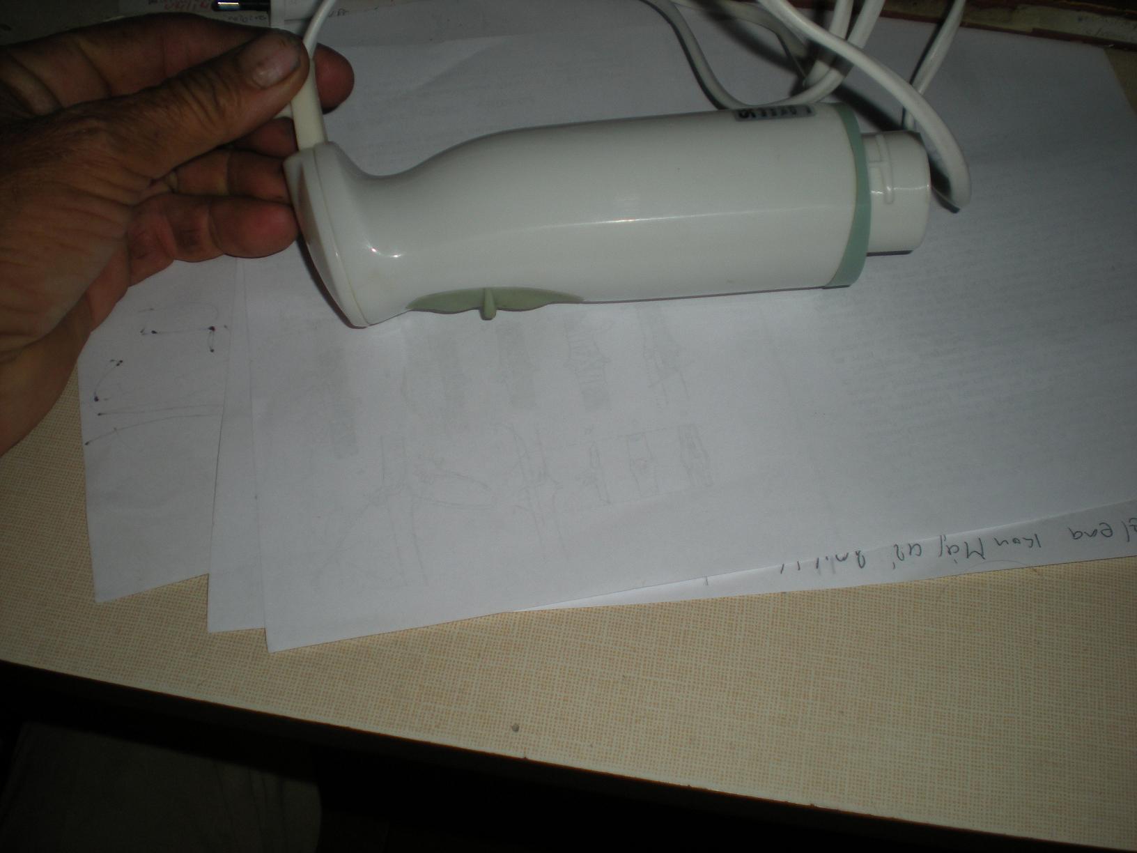

Mixér SENCOR model SHB 4350, ako rozobrat?

-polozit na tvrdu podlozku
-zobrat starsi noz a ostrim ho prilozit do medzierky kde su obidve casti zlepene
-tresnut po nozi kladivom
Takto som rozobral uz vacssiu kopu adapterov, ide to pekne rozsseknut po obvode kde boli casti lepene, potom zlepit Chemoprenom.

Spodna cast kde ide nastrcit slahacia metlicka ci ako sa to vola uz bolo zalepene,Pacenim isiel len kusok,dalsiu cast som musel odtrhnut!Na kusku sa poskodil aj obal.Kamos povedal aby som robil co pojde.Zavada bola jedna dioda a poistka.Motorcek je jednosmerny na 230V.Problem je nadalej ten,ze tlacitka su od teploty poskodene.Ak niekto chce napisem podrobne.
Ak mi to necha, prerobim to na mini vrtacku.Cav
