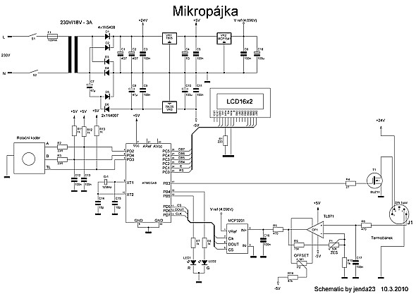

Ano, pravda, Krystal 12MHz. Schéma doplním za vteřinu. Jak jsem nervozní, tak mi to moc nemyslí. A mě to bylo divné, proč autor píše nastavit vnitřní oscilátor na 8 MHz, když je tam krystal.

Pokud je taktována krystalem 12 MHz potom tedy: hfuse=C9 , lfuse=FF . Nespletl sis v tom původním dotazu "hfuse" a "lfuse" ?

Programuješ ho v zapojení?
Při programování musí být krystal připojený, jinak to dělá co popisuješ.
U krystalu mají být kondy 15 - 33 pF (obrázek je nečitelný, posílej formát GIF nebo PNG).
