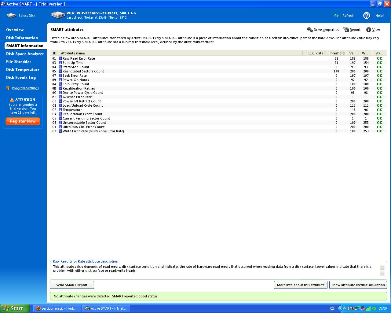

zdravím,tak mam ten HDD připojen v počítači jako druhý HDD
na PC ta utilita od WD ten HDD vidí...vidí ho i HD tune
posílám v příloze..screen vysledku testování HDD v programu ACTIVE SMART
mám tu program pro vytváření oddílů (EaseUS Partition Master 9.2.2)on sice vytvoří oddíly ale je nějakejdivnej ten program,když dám formátování toho oddílu co si vytvořím,tak výsledky formátování nejsou nikde vidět..ja pak nevim co a jak..V tento pocitac se mi neukaze ten HDD zatim ..
mám ho nejdriv zformatovat v HDD low level format??
