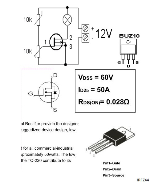

Urobil som si jednoduchý tepelný spínač vid. nižšie uvedený obrázok. Miesto žiarovky som dal rele a problém je že v rele sa pri prahovej teplote rozkmitá. Ako by sa dalo prosím Vás tomu rozkmitávaniu čo najjednoduchšie zabrániť.
Tranzistor je použitý IRFZ44
Dakujem.

Zabudol som ešte, že paralelne k rele som v nepriepustnom smere zapojil aj diodu.

Nezpůsobí sepnutí relé pokles napětí? Zkus ty dva rezistory oddělit diodou a dát tam pro jistotu ještě kondík.

Chybí ti tam hystereze,tranzistor v aktivní oblasti zesiluje kde co a výstup kmitá ( třeba 50Hz,stíhá-li to relé).S jedním tranzistorem to asi nepůjde,snad kdybys měl na relé volný kontakt.Zkus,chceš-li něco jen s tranzistory,dát si do vyhledavače "Schmittův klopný obvod".

to rele na 2 prepínacie kontakty /dvojitý prepínač/. Ako by to bolo treba potom zapojit???

Odhadem připoj po sepnutí relé volným kontaktem paralelně k termistoru
odpor třeba 150k,musíš si to vyzkoušet.Gate tranzistoru zablokuj nějakým kondem,třeba M22.

Postav si ten obvod podle Pandatronu, nebo podkle mýho odkazu a nějaký volný kontakty nemusíš řešit. Relé má sice nějakou "prahovou" hodnotu, kdy mu přiskočí kotva k magnetu, ale v tomhle režimu by se nemělo vůbec používat. (mechanické napětí pružného kontaktního svazku se časem mění, snížená síla přítahu dovoluje spínat nižší proudy..) Navíc ani nepíšeš, jaký relé používáš.
Další věc - použití výkonovýho mosfetu na spínání relé mi přijde stejně úchylný, jako jít na vrabce s kanónem. To tam dej zrovna stykač :-)
Pokud máš ten tranzistor "polootevřený", tento obvod je citlivej snad na všechno (nevyfiltrovaný napájení, skoková změna napětí při změně zátěže vlivem relé, nebo sepnutím něčeho v obvodu kontaktů relé při společném napájení...)

Já už bych se dnes použití toho fetu nebránil , jsou to dnes i levné součástky a vybouráš je z i CRT monitorů (několik ) a pokud tam dá dvoutrandového šmita napájeného alespoň 12V , tak bude spokojen .
