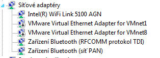

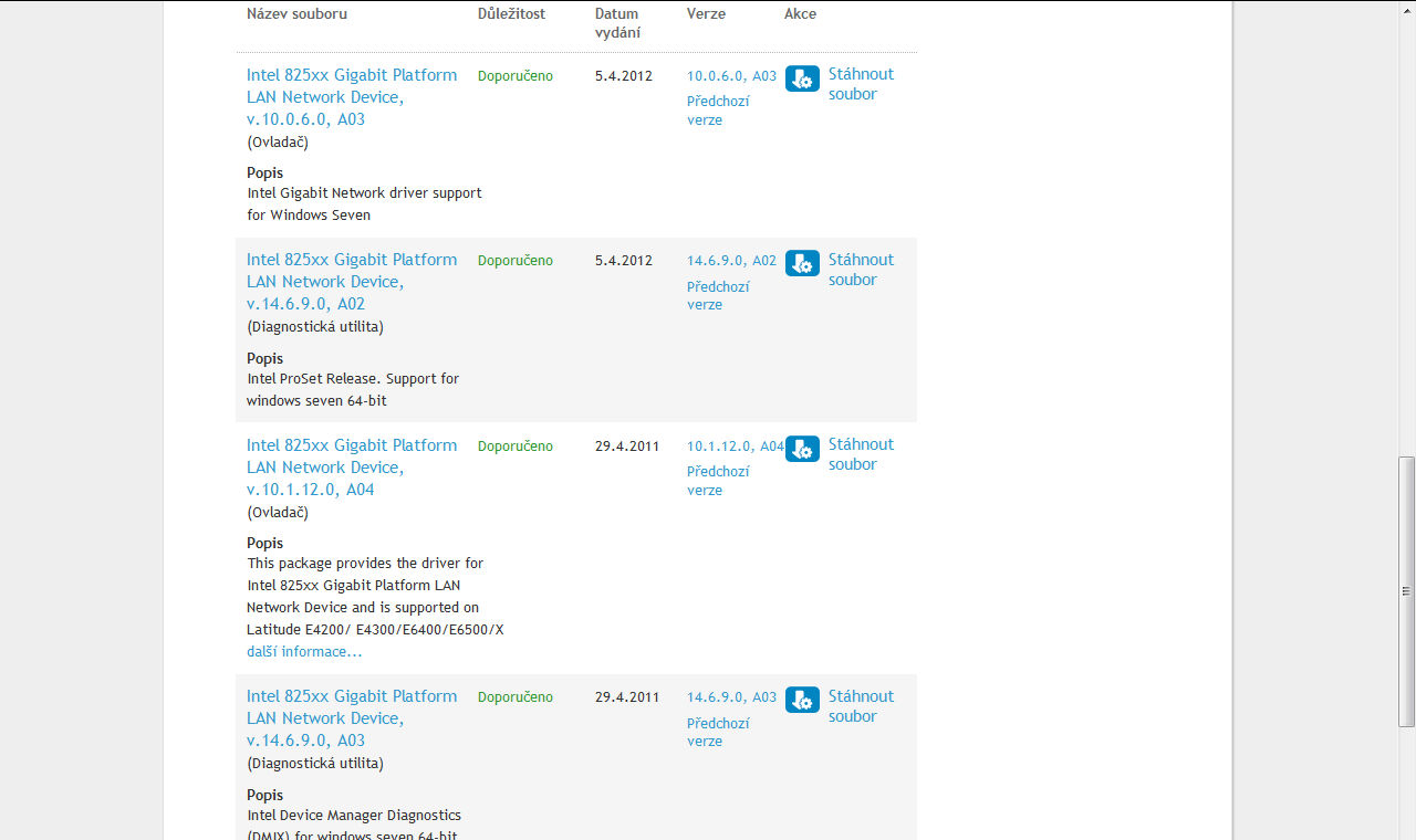

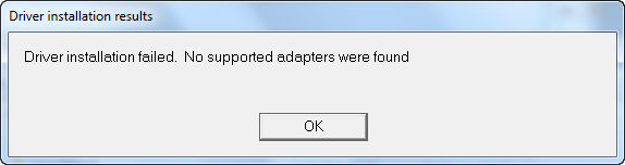

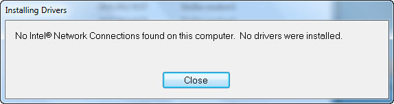

Dnes jsem chtel Dell E6400, os win7,64b, pripojit na Lan kabel. Stale jedu na wifi ale potreboval jsem rychlost a kabel byl na dosah. Jenze po pripojeni kabelu se nic nedeje. V sitovych pripojeni nevidim tu sitovku. Ve spravci zarizeni vidim jen wifi, BT a VMware virtualni ethernet adapter. Pokud spustim instalaci ovladacu Intel 825xx tak se nic nenainstaluje. Skonci to hlaskou. Skusil jsem vice verzi a vysledek je podobny. Nenainstalovano. Na me strane je vse ok. na tom kabelu byl dopoledne pripojeny notas. Prosim o radu co s tim udelat aby LAN jel. Dekuji
