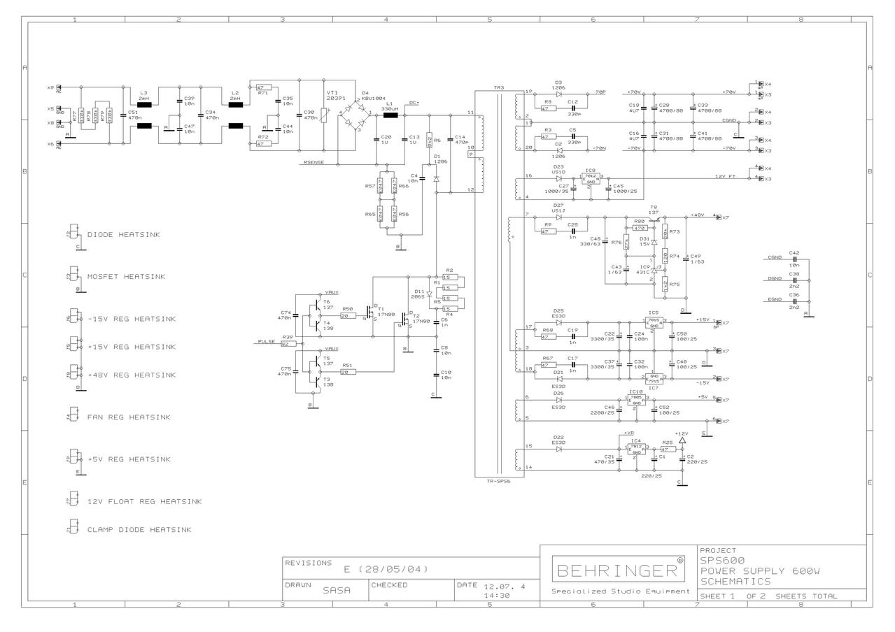

Mam taky maly problem ohladne zdroja pre audio zosilnovac.
Zdroj bol povodne total death. Problem bol v pomocnom zdroji co nema suvis s mojim problemom.
Po rozbehani zdroja som sa pustil pomerat vsetky napetia.
V scheme je zakresleny symetricky zdroj +,- 15V rieseny zo stabilizatormi 7815 a 7915.
Problem je vsak v tom,za na 7815 napetie sedi,ale 7915 ma namiesto 15V cca 20V. Tak som ho vymenil,ale problem stale pretrvava. Na vstupe stabilizatorov je rovnake kladne aj zaporne napetie 28,5V. Vystupny kondik na 7915 som dal novy, stabilizatory som skusil aj 3ks a nic.
Podla mna koli nastaveniu pracovnych bodov na operakoch by tam malo byt presne +-15V.
Prosim skuste poradit,co robim zle,alebo ci niekto nemal podobny problem.
DAKUJEM
PMH3000_PSU-2.jpg- Schema na str.2 je zdroj
