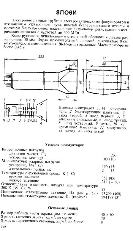

Vlastní k této obrazovce někdo katalog? Jaké je její kmitočtové maximum ?
Cliché typu je v BM574, C1-73, Рельс-6 a C1 112, mi pomůže jak mrtvým zimník.
Předem dík všem za odpovědi.

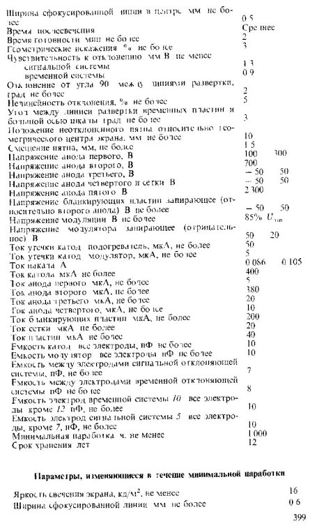

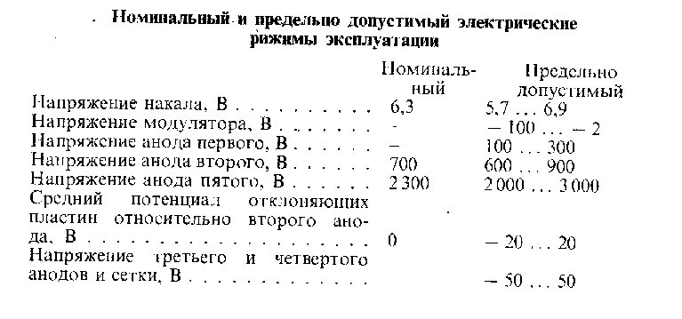

Mám dojem, že som to už raz dával. Je určená do kmitočtu 300MHz, reálne do 200MHz. Teda aspoň podľa katalogu.
Skúsim ešte raz skopírovať data a dám sem ešte raz.
jandu
Příspěvky: 4503
Bydliště: vých.slovensko
#8 Příspěvek od jandu »
tu je
(89.49 KiB) Staženo 166 x
(97.91 KiB) Staženo 131 x
(62.55 KiB) Staženo 117 x
