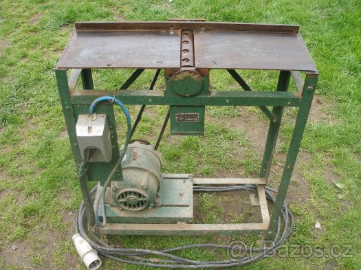

Zdravím, chtěl bych zprovoznit menší hoblovku která se již delší dobu nepoužívala, potřebují povolit nože za účelem naostření, ale vůbec nevím jak je vyndat z válce. Je to továrně vyráběna hoblovka Narex která byla volitelným doplňkem cirkulárky. Nože jsou uchyceny v těle 4 nejspíš šrouby se speciální hlavou. Nejspíš na to bude spešl přípravek který samozřejmě nemám. Zkoušel jsem z plechu něco podobného vyřezat ale ať jsem s tím točil doleva nebo doprava "šroub" se ani nehnul. Máte zkušenost s tímto? Jedná se o hoblík na obrázku. Díky Aleš .

Nemůžeš vyfotit detail hlavy těch šroubů? Ty jediné to drží.

Mám to na chatě kde se dostanu až v půli týdne. Je to podobné takovému šroubu které jsou zajištěne proti "neoprávněnemu" zásahu, místo ploché drážky mají pouze 2 dírky proti sobě. Docela jsem znejistěl jestli to vůbec šrouby jsou protože se ty šrouby ani nehly i když jsem to zkoušel silou, taktéž jsem to proléval olejem a trichlorem, ale bez úspěchu.

Co máme hoblovku, jsou tam normální imbusy, nože se svírají deformací válce okolo drážek pro nože a šrouby je potřeba je opravdu řádně utahovat. Takže jestli je to hodně utažené a zarezlé, může to držet fest. Telefonát do Narexu se jeví jako dobrý nápad.

Pánové samé nesmysly , nikdo z vás to nedělal . Prostě jestli ji chceš provozovat , musíš sehnat , či si nechat vyrobit specklíč , který dával výrobce k válci . Když to utahuju , musím pořádně zabrat . Jestli máš zájem , mohu to vyfotit . Jo a jen pro info , je tam pravý závit . :D Hlavně nepoužívej nějaké náhrady , bo si ty šrouby zničíš .

Vyměnit by možná šly, pokud se tam utopí hlava, nicméně proč bys to dělal? Stejně k jejich povolení musíš mít spec. nástroj a když už jej jednou budeš mít...

Když se ojedou ty stavajíci tak se stejně budou muset vyměnit a ty původní sehnat už nejspiš nepudou, a imbus je přeci jenom víc rozšířenější než tento spešl přípravek. Připravek budu muset stejně vyrobit ale do budoucna.

Mám ji drahně let a vše je OK . Jsou to specšrouby s jemným závitem a plochou hlavou . Nic nevymýšlej .

Přesně tak, prostříkej to WDčkem, nebo naftou. Tedy něčím mastným. Petrolej moc nemaže a trichlor už vůbec, ten odmašťuje. Klíč si vyrobíš z kulatiny stejnýho průměru jako je hlava šroubu. Tedy pokud nejseš vyloženě lempl.
