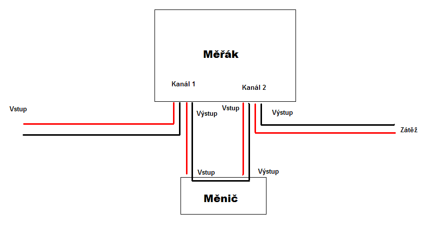

Dobrý den,
chtěl bych si postavit dvoukanálový měřák s pic 18f4550 na měření napětí a proudu, kterým by šlo měřit i účinnost step-up nebo step-down měničů. Se samotným měřením napětí a proudu s jedním kanálem pomocí mcu problémy nemám (na kladné větvi napěťový délič, v záporné shunt rezistor + OZ). Ale jak je to když bych chtěl měřit tímto způsobem vstupní napětí a proud měniče a zárověň i výstupní napětí a proud měniče který nemá galvanické oddělení primáru a sekundáru ? Napadlo mě nespojovat nulu měřáku s nulou měniče a proud měřit pomocí hallova senzoru a napětí optočlenem ale nevím jak moc přesné to tímto způsobem bude. Můžete mi někdo poradit jakým způsobem bych to mohl zapojit? Stavbě dvou měřáků bych se chtěl vyhnout, chtěl bych to mít všechno v jenom. Děkuji
ps. přikládám obrázek zapojení
(13.84 KiB) Staženo 123 x

Pokiaľ je to obvod zo spoločnou kostrou.
Riešenie je možné i takto: Na vstup treba dať ten šhunt do napájacej
vetvy ako predradný odpor a tak isto do výstupu.
Kontrolér pomeria iba napätia pred a za odpormi a potrebné veličiny
si dopočíta z Ohmovho zákona.
Takze treba pouzit u PIC 4 analógove vstupy.
Ďalšie možnosti sú napr. použiť OZ s galvanicky oddeleným vstupom a výstupom pozri katalog GM.
