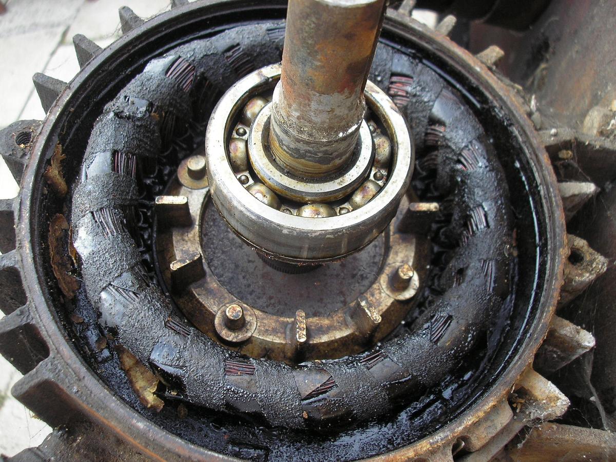

Zdravim, potreboval by som zistit ake otacky mal klasicky 3f asynchronny motor, pripadne jeho vykon. Stitok totiz to nema. Prikladam foto, pocet drazok v statore pre vinutie je 36. Najde sa nejaky navijac ktory mi poradi? :-) Dakujem

Spočítej přes kolik pólu jsou motaný cívky a kolik jich tam je a já se ti jednoho šikovnýho motače zeptám kolik má otáček. A když napíšeš vnitřní průměr a dýlku plechů statoru, tak ti výkon odhadne.

Zběžným odhadem 1400 . Ano ty rozměry to určí , pokud je to MEZák , tak bez problémů .

Trochu mi nesedí, že by asynchronní 3f motor měl počet drážek "nedělitelný 3".
Kdyby šla opatrně "oloupat" ta spálená páska, dalo by se najít, jestli je motor vinutý "dvoupólově", pak by to bylo 2800-2850 otáček za minutu, nebo jestli je vinut "čtyřpolově", což by bylo kolem 1400 ot.

Dlzka statorovych plechov je 90mm a priemer je 105mm. Ano je tam 36 drazok to bol preklep. Cievky su dost zlepene neviem ci sa mi podari ich rozobrat tak aby sa dali spocitat.

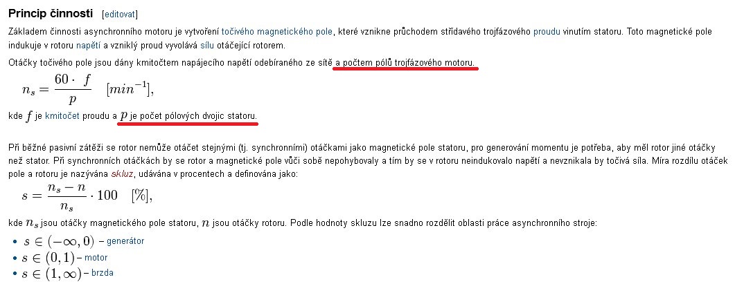

#8 Příspěvek od ok1hga »
tak asi né, nó !
ale přečti si tohle:
http://cs.wikipedia.org/wiki/Asynchronn%C3%AD_motor
(105.48 KiB) Staženo 187 x
CZJKP1
Příspěvky: 2996
Bydliště: ČR-Praha 5
#9 Příspěvek od CZJKP1 »
Tohle jsem počítal minulý rok ve druháku, takže kdyby bylo třeba mám tu nějáký papíry dle kterých sem se to učil tak mohu oskenovat, vše to tam je vysvětlené.
Když má 6 drážek tak má 3 pólové dvojce. Když má 8 drážek tak má 4 polove dvojce. atp
#10 Příspěvek od ok1hga »
workhard píše:nepamatuješ...
. . . a ty si to pamatuješ jinak ?
napiš to sem !

Počet pólů je vždy sudé číslo a značí se 2p. Kde p je počet pólových dvojic.
Minimální počet pólů je tedy2 (1 pólová dvojice) a tomu odpovídají synchronní otáčky 3000ot/min (asynchronní cca 2800).
n=60f/p
Naposledy upravil(a) Eleman dne 31 črc 2013, 17:41, celkem upraveno 1 x.
