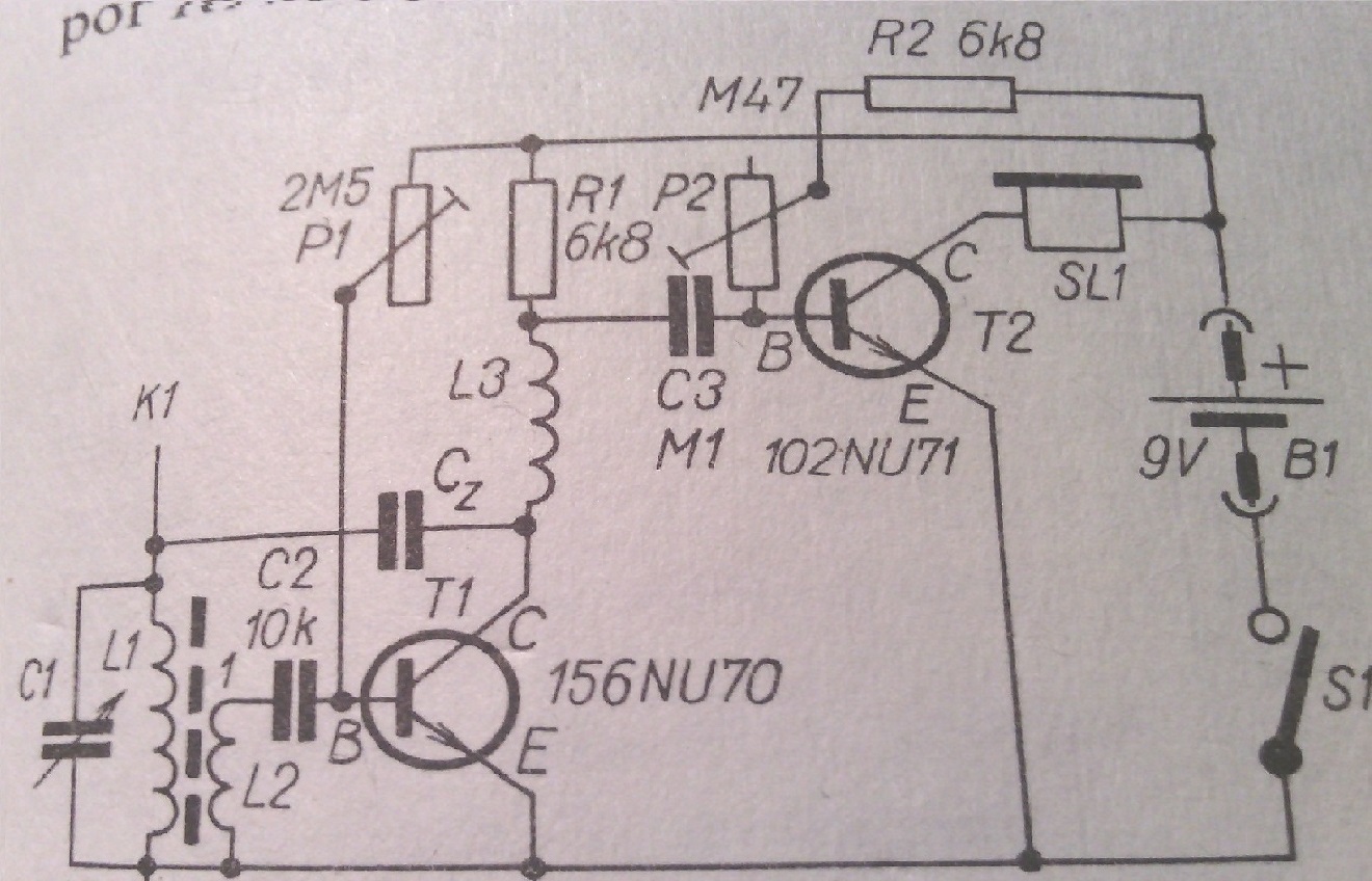

Ahoj všem. Mám dotaz jestli někdo stavěl Audion s dvěma tranzistory z knížky OD KRYSTALKY K MODELŮM S TRANZISTORY. Chystám se na stavbu tohoto přijímače a má otázku zda by bylo možné nahradit tlumivku L3 tlumivkou zakoupenou. A dále jestliže někdo tento přijímač stavěl jaké má s ním zkušenosti. Jsem začátečník a prosím o radu.

+Ještě zasílám schéma

Ano, před 50 lety jsem to postavil. Hrálo to, ale dnes je toho na SV/DV málo.
Tlumivku můžeš koupit.

Děkuji za rady. Já jsem se ptal hlavně proto že co jsem tu četl tak ta knížka a její autor nemá příliš dobrou pověst... Četl jsem zde dokonce že přijímače a přístroje z této knížky nikdy pořádně nefungovali a byli zde nazývány "štraitoviny". Což mě dost odradilo cokoliv z této knížky stavět je to opravdu až tak zlé? Jinak s tranzistory není problém a co ta tlumivka je možno ji nahradit koupenou? OK1IKE radioamatér mi říkal že pro přijímače tohoto typu se používá tlumivka kolem 5mH prostřední vlny a 2,5mH pro krátké vlny tak jsem zakoupil tlumivku 5,6 mH a uvdím jestli to půjde...

Ono to není tak docela pravda: tehdejší Ge tranzistory měly takový rozptyl parametrů, že i přes snahu autora o to, aby to chodilo s každým kusem, se to vždy nepovedlo úplně.
V těch zapojeních jde vlastně hlavně o to, jak z co nejmenšího počtu aktivních součástek dostat co nejvíc, což vyžadovalo obvykle také použití i pokud možno stejných i ostatních součástek a jejich rozmístění tak, jak to šlapalo autorovi.
Ne vždy a ne každá součástka ze šuplíku je vhodná k použití.
Navíc si nevzpomínám, jestli v té knížce byla nějaká chyba vzniklá při překreslování nebo sazbě. Myslím, že nebyla, nebo na ni musel bastlíř, který knížku četl od začátku a pochopil, přijít sám.
A všimni si jedné lidské vlastnosti: vždy si stěžuje ten, komu to nechodilo, ale jen zřídka pochválí ti ostatní, kterým to fungovalo.

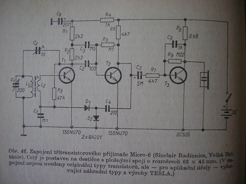

Co jsem kdysi stavěl, tak nejlepší bylo tohle a je to bez tlumivky ! :wink:

vzhledem k tomu, že je to velmi jednoduché zapojení
bude to chodit i s dnešními, křemíkovými, tranzistory.
Jen je potřeba to správně nastavit těmi trimry a pak dát místo P2 pevný odpor a místo P1 radši potenciometr(řídí se jím zpětná vazba.
Měj také na paměti, že tento přijímač vyžaduje venkovní anténu,
alespoň 10-15 metrů a nějaké uzemění . . .

Tohle není "klasický audion", ale tzv. reflexní zapojení.
Tam první dva tranzistory neprve zesílí VF složku, pak to diody detekují a NF signál "opět" zesílí první dva tranzistory.
Tahle zapojení měla slušné zesílení, kdysi jsem vyhrál sázku, když jsem podobné zapojení vecpal do krabičky od TIC-TAC.
Ale když se "nedařilo" a rozkmitalo se to, byla makačka s tím něco udělat...

Děkuji všem za odpovědi a rady. Dostatečně mě potěší když na SV chytím Čro2 a případně na DV radiožurnál. Jinak na stavbu "přijímače pro domácnost" se chystám v budoucnu také. S IKEm nemám možnost mluvit osobně pouze přes E-mail ale i tak jsou jeho rady velice užitečné a cenné. Jinak pro tyto jednoduché přijímače používám venkovní anténu 20m nataženou z okna na strom a mám s ní velice dobrý příjem na krystalku a další podobné přijímače. Jinak neznám schéma audionu nebo reflexního přijímače který by hrál pouze na feritku ve větší dálce od vysílače v mém případě 60km od vysílače Praha.

Ten trimr P1 (2M5) je zapojenej tak, že pár začátečníků určitě zničilo tranzistor a ještě byli sprdnutí, že jsou nemehla a neumí ani zapojit něco podle schematu.

Proto je nutné před, nebo za P1 zapojit odpor jako to je u P2 (např.10K). :wink:

To zapojení je celý nanic, možná jako náznak principu. Já jsem si s tou knížkou docela užil, když mě koupili pájku v pěti letech, a to ty principy ještě člověk nezná.
